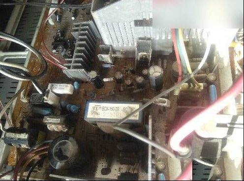

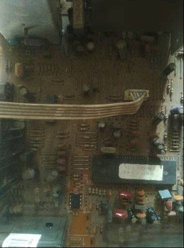

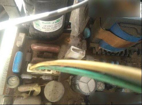

    一用户拿来收到其他维修同行的一台海信TF2506D,此电视机是灯亮不开机,然后通电试机。在通电试机的过程中,听到“啪”的一声,有高压打火声,赶快断电,判断高压包已经损坏,以为只是普通的高压包损坏而已。用原型号高压包进行代换,代换之后的话,还是和原来的故障一样,灯亮不开机。断开行电路,接上假负载,测主电压120瞬间降到十几伏。因此判断电源部分还有问题,仔细观察电路板发现,光耦位置出现打火,然后用同型号的光耦进行代换,主电压正常,接上假负载测量各组输出电压。主电压正常120伏,第2路电压20伏正常,第3路电压只有三点几伏,第4路电压正常,第5电压正常,第五路是伴音块供电14伏。第三路输出的电压,经过7808和7805给各个小电路包括主芯片供电。测量主芯片供电,8伏正常5V正常,测3.3伏没有3.3伏。将与主芯片相连的3.3伏电压脚断开电压正常,判断主芯片损坏导致电压拉低。

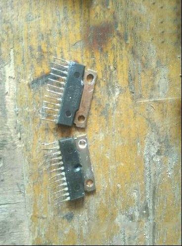

         在某宝购买同型号包括尾号相同的主芯片进行更换。电视机可以开机了。但是图像不正常左右还有下达不到边,并且回扫线。以为是存储器数据损坏,拆下存储器重新写数据进去,故障不变。然后找来全新的存储器,重新写数据上去就可以正常开机,开机之后的话画面也正常了。也许是太激动了,补焊的时候将伴音块an7522的输出脚与地焊短路了。开机听到"啪"的一声,然后伴音块损坏。没办法只有接着修,购买两块伴音块 用其中一块进行更换,换上第一块伴音块。前级的限流电阻直接冒烟以为别的电路还有问题,断开断开供电脚的话就不烧此电阻,经检查没有发现有别的元件损坏,用另一个伴音块进行代换,开机之后图像声音都正常,原来新买的伴音块有一块就是坏的,维修到这里最终修复故障机。希望各位维修师傅看到这里引以为戒,不要犯这种低级错误。
