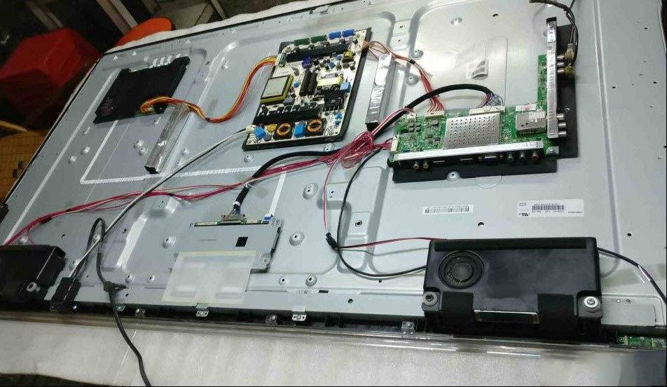

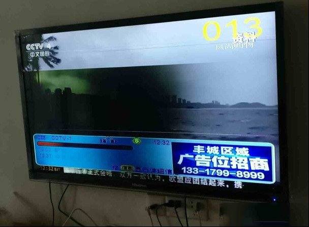

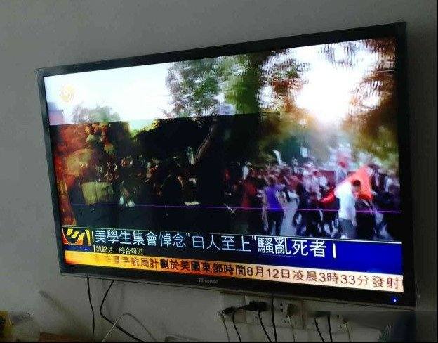

    近期收到同行送来的故障机壹台海信液晶电视LED50K310X3D,型号如下图所示,开机见图像左边暗,还出现层影,横线现象。用户叫我过去修时,说厂家售后人员来看过,见此情况,说屏坏了,修不好就走了。我见此情景,首先跟客户可能修好,但细横线这个故障不一定能修好。客户同意,并且说那细横线早就存在了,只是暗影断层情况是前不久出现的。
立即将电视带回维修店里,拆开机盖,首先断开逻辑板左边进屏的排线,见右边的图像正常。断开逻辑板进屏右边的排线,见左边没图像,只有竖条出现。这说明左边Y轴出现短路现象,以致使左边图像暗。

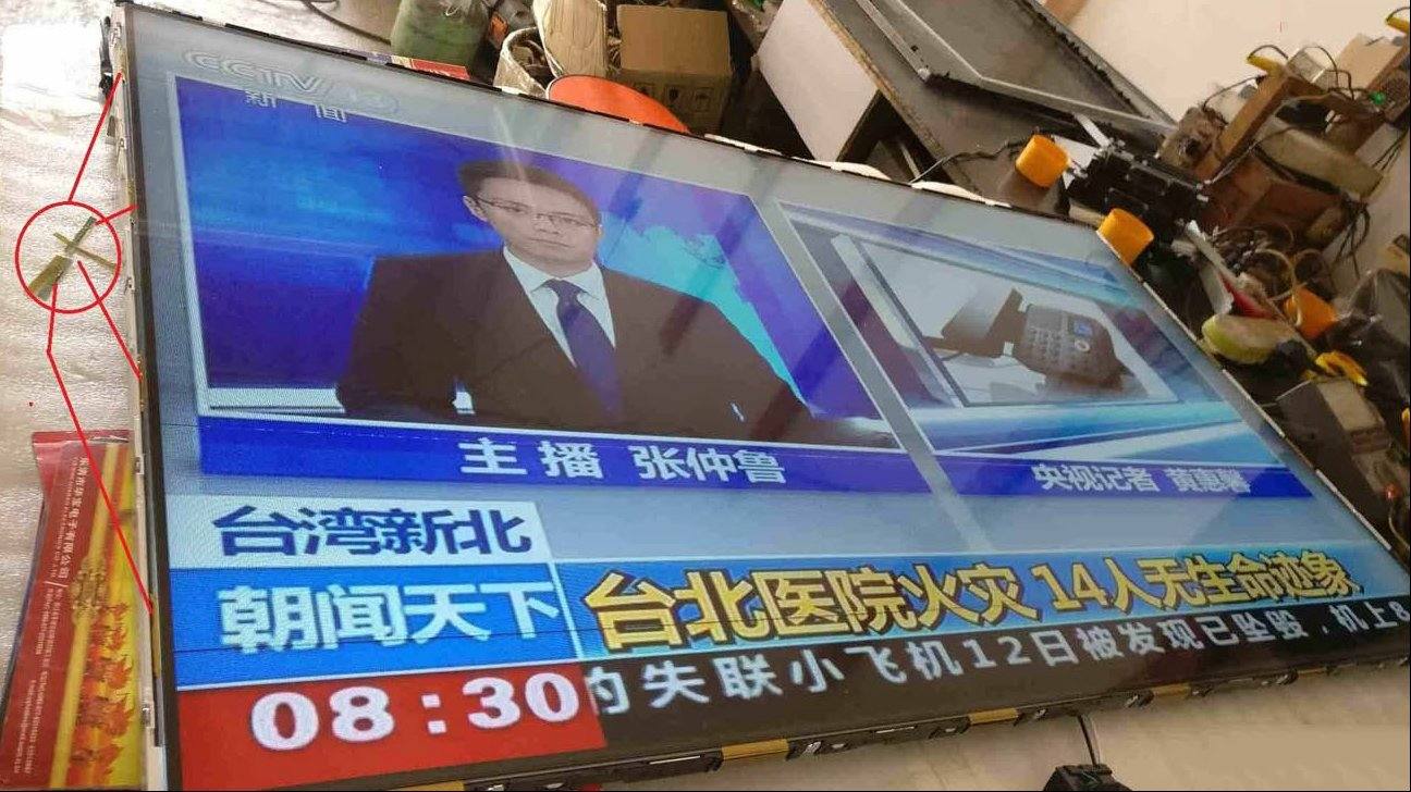

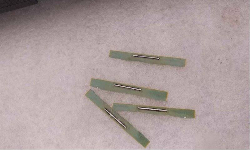

        (提示:以下操作有一定的风险,仅供参考!)立即拆屏,见此屏左右都有屏耳朵,先用剪刀剪去左边的四个耳朵,开机见图像暗,层影消失,只是那三条细横线没消除。后把此现象发到朋友圈里,有朋友说我没撕干净。我又用手直接沿玻璃屏边沿撕掉,开机还是有三条细横线,此问题暂时无法修复。
