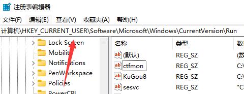

2、在运行框中输入“regedit”回车确定。
3、然后将此路径输入到上方路径框中:“计算机\HKEY_CURRENT_USER\Software\Microsoft\Windows\CurrentVersion\Run”

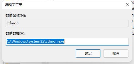

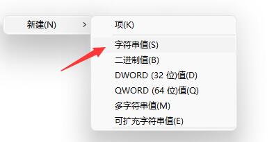

4、接着右键右侧空白处,新建一个“字符串值”,并命名为“ctfmon”
5、新建完成后双击打开它,在数值数据栏中输入如下内容:“C:\Windows\system32\ctfmon.exe”即可。
