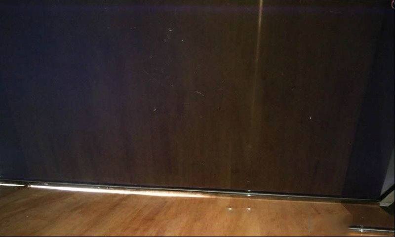

    近期家里面的收到其他维修同行的一台海信LED39K316X3D液晶电视出现灰屏故障,如下图所示:

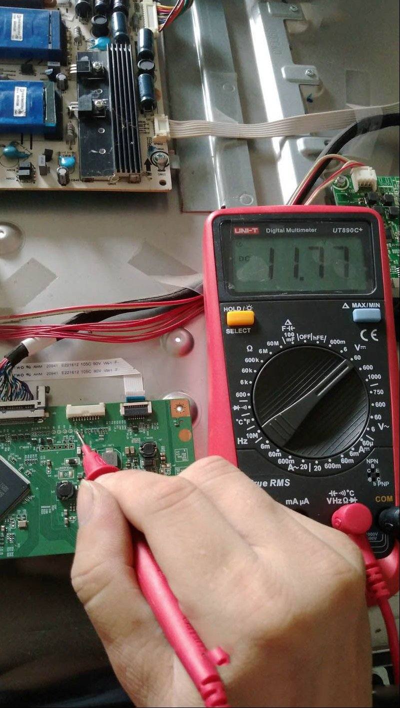

  首先,测逻辑板上各关键点电压,都是正常的

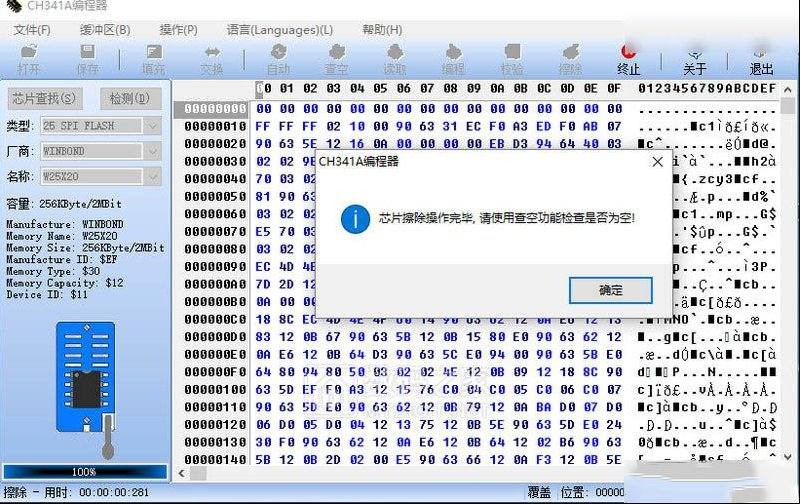

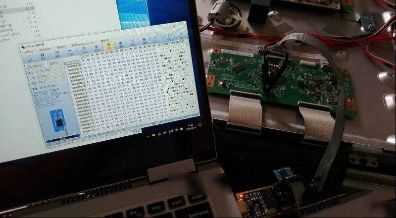

  判断是逻辑板上的数据掉了,重新写数据
  编程器画面

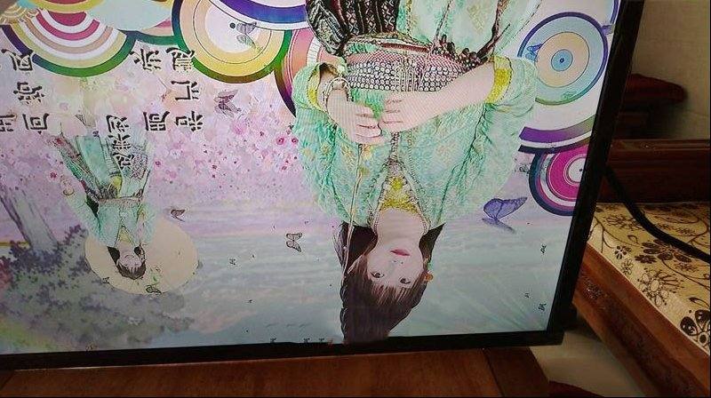

  写上数据,开机恢复正常了

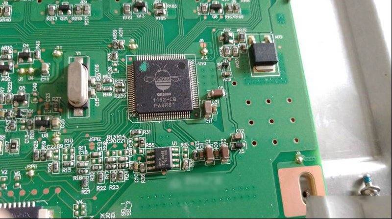

  发现该机恒流板上,也有存储芯片
  附:逻辑板和恒流板存储芯片的数据,奇美屏的通病(不限于该机型,奇美多款尺寸机型都可以用这个方法处理),好多一样的故障都是程序掉了。
