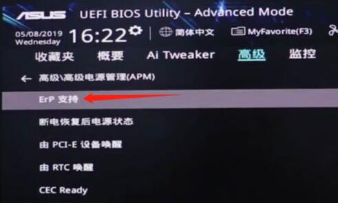

    有时候我们关机要睡觉了,结果win11关机后外设还亮着灯,非常影响体验,这其实是由于关机后usb接口还在供电导致的,我们只要进入bios设置禁用它就可以了。win11关机后外设还亮:
1、首先我们重启电脑,在品牌logo跳出时按下“DEL”进入bios设置。
(不同电脑进入bios的方法不一定一样,可以查一下说明书)
2、进入后,我们先将语言改到中文,方便操作。
3、接着我们进入“高级”设置,打开“高级电源管理”
4、然后在其中找到“ErP支持”

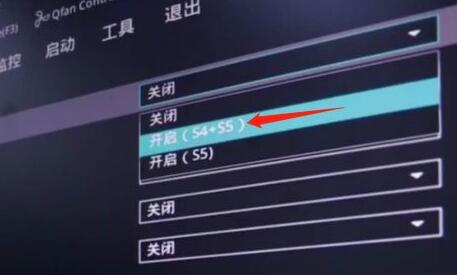

5、随后将它改为“开启(S4+S5)”
6、最后按下键盘“F10”保存即可。
