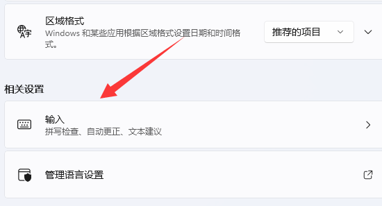

2、接着点击相关设置下的“输入”

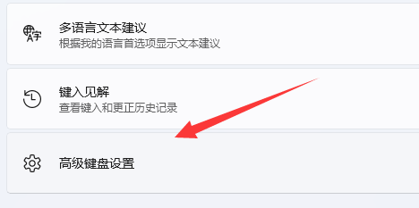

3、然后打开其中“高级键盘设置”

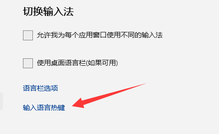

4、随后打开切换输入法下的“输入语言热键”

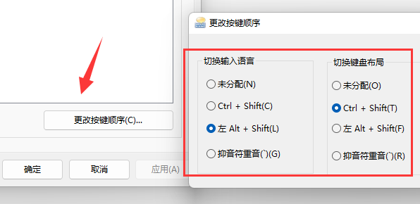

5、最后打开“更改按键顺序”,就可以设置输入法切换快捷键了。
