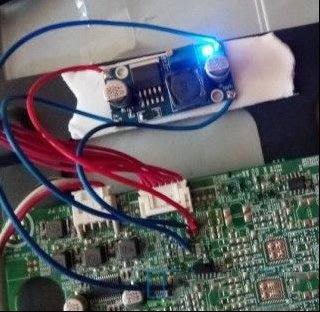

摘要: 近期收到同行送来的故障机壹台LED39K300J液晶电视,故障表现为开机后三无,拆机测量电源板输出电压3到18伏波动。断开主板还是波动,测量光耦1,2脚 没有电压,换431上电,光耦1,2脚来了电压了。但输出电压还是波动。换 ...

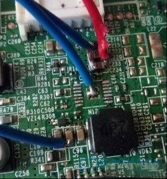

    近期收到同行送来的故障机壹台LED39K300J液晶电视,故障表现为开机后三无,拆机测量电源板输出电压3到18伏波动。断开主板还是波动,测量光耦1,2脚 没有电压,换431上电,光耦1,2脚来了电压了。但输出电压还是波动。换光耦上电,量输出电压12伏正常,接上主板还是三无,量主板(板号RSAG7.820.4801)(N12{TPS54426,14P)有12伏输入电压,没有输出电压。没有这种芯片,用DC-DC降压电源调到五伏,接上电路(这芯片有二个输出,1脚和输出用导线接通。)来了蓝指示灯。但电视不能启动,量其它稳压芯片。量到N3(TLV70233DBVR,5P.)有五输入电压没有输出电压,因为外围没有电感,确定用1117 3.3伏代换。接上电路还是灯亮不开机,量其它电源芯片无果。果断写引导(FLASH N31 25-32),上电电视来了背光,心里一喜,但看屏幕 ,还是灰屏。拆下逻辑板检测逻辑板保险断,一只芯片列开,网上买一只逻辑板换上,试机来了开机 画面,接上信号图声正常拷机四小时。
