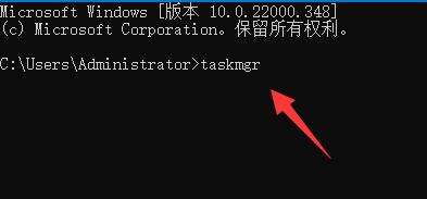

1、在联网界面中,按下键盘“shift+F10”组合键。
2、打开对话框后,在其中输入“taskmgr”回车打开任务管理器。
3、打开后如果是简略模式,就点击下方“详细信息”展开。
4、然后在其中找到“网络连接流”选项。
5、选中后点击右下角“结束任务”就可以跳过联网验机激活了。
