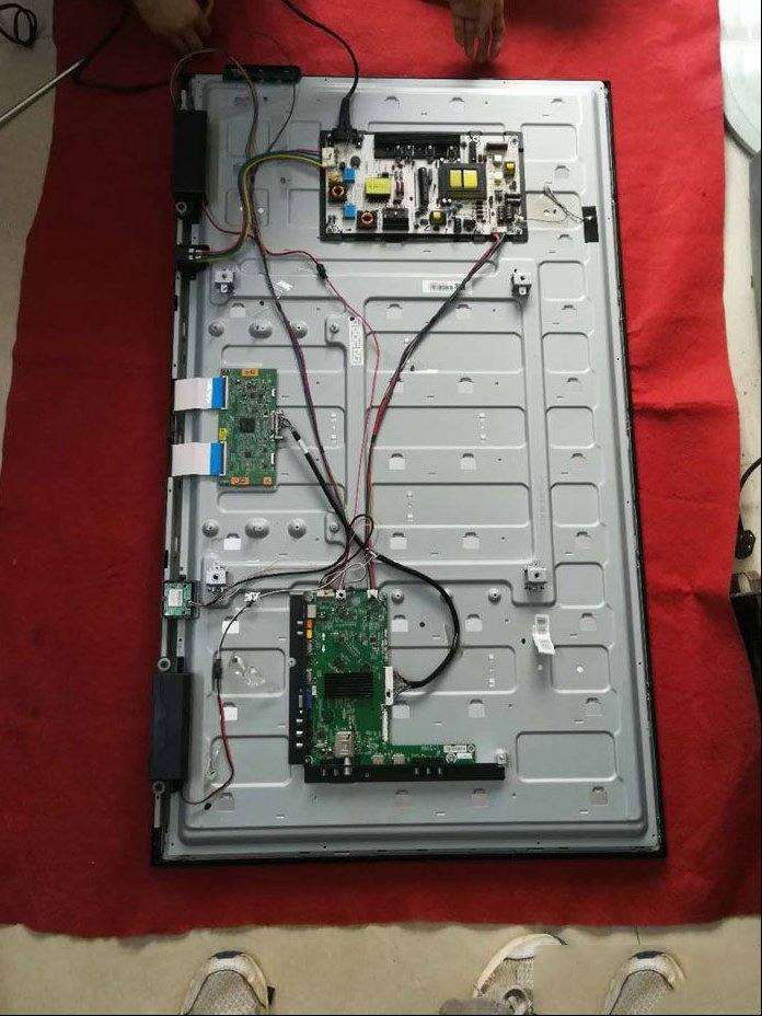

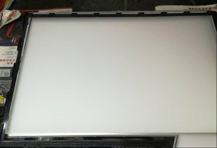

    收到故障机一用户送来的收到其他维修同行的一台海信LED48K20JD液晶电视,故障表现为开机有音乐声没有光栅,拆开机器,测灯条不通(开路),于是上网购买一套灯条,换上后开机光栅正常。注意:拆屏48寸一定小心,以下图片为拆屏换灯条过程。

  拆屏过程

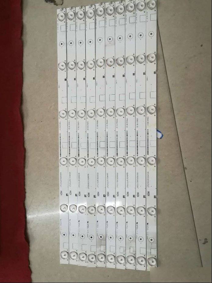

  拆下来的灯条

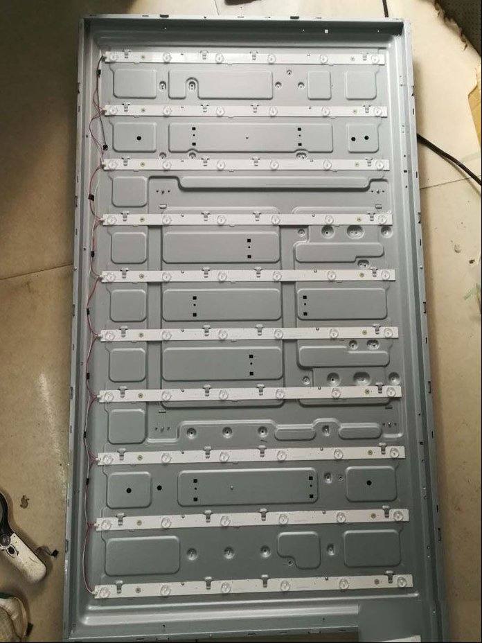

  换上的灯条

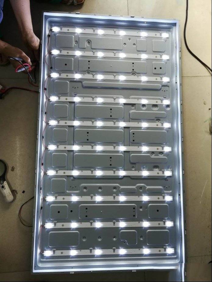

  通电测试

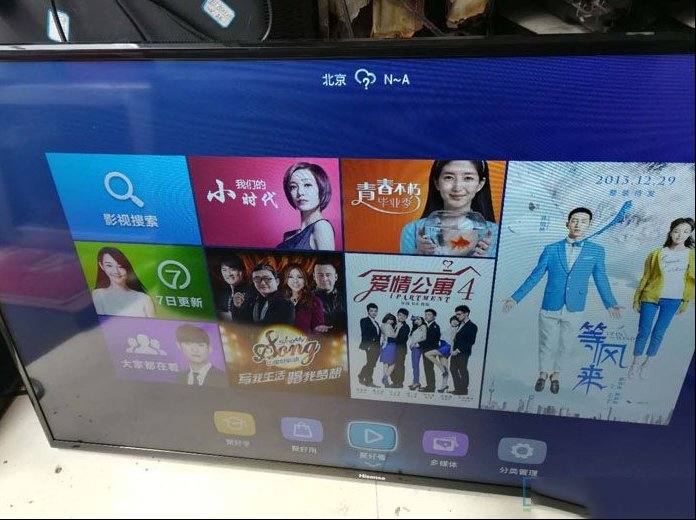

  通电试机,完美。
