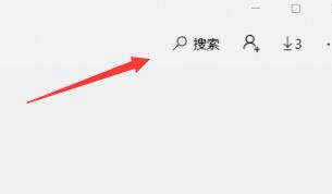

2、打开后在右上角点开“搜索”,并输入“ubuntu”

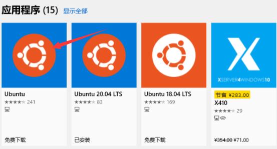

3、接着在搜索结果中可以查看到不同版本的ubuntu,选择自己想要的点击进入。

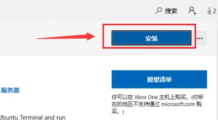

4、进入之后点击右上角的“安装”按钮。

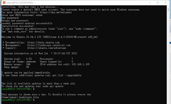

5、等待自动安装完成之后会弹出终端窗口,在其中输入自己的账户密码就可以登录使用了。

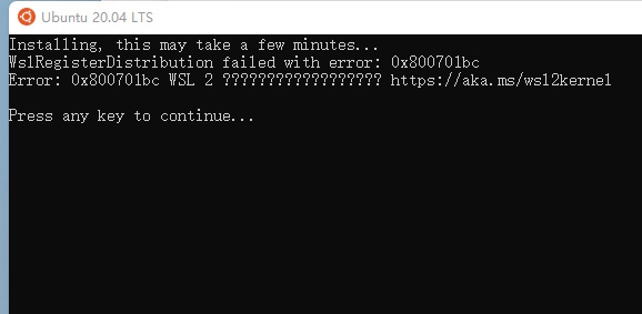

6、如果弹出“WslRegisterDistribution failed with error: 0x8007019e”的错误,就右键开始菜单打开“powershell”
7、然后在其中输入“Enable-WindowsOptionalFeature -Online -FeatureName Microsoft-Windows-Subsystem-Linux”回车确定。
8、最后系统会自动弹出是否重启对话框,选择“Y”进行确认,重启完成就能解决问题了。
