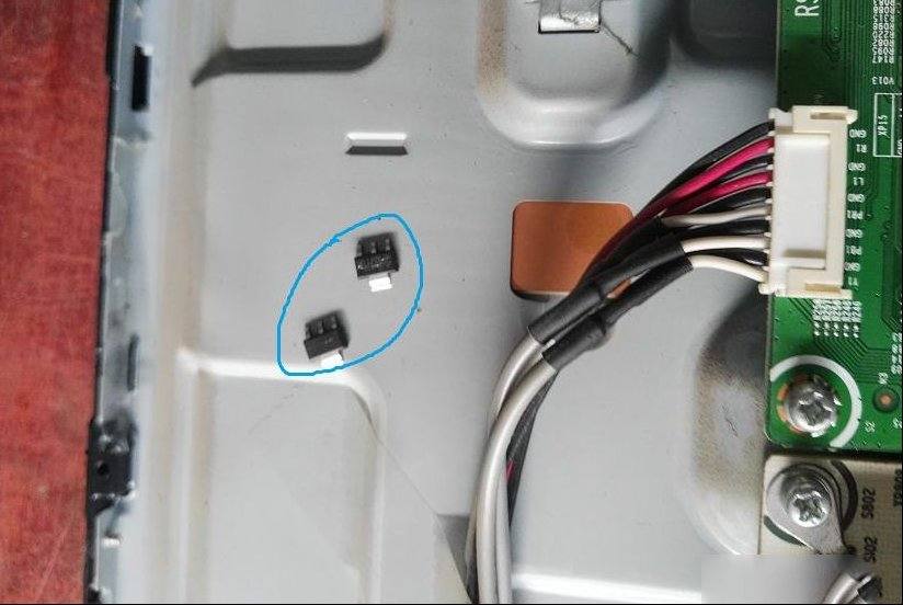

摘要: 收到同行送来的故障机壹台海信液晶电视,型号LED39K20D,开机直接亮蓝灯,遥控按键均不起作用,用户说等20分钟待蓝灯逐渐变红灯,此时按待机键可以开机正常收看,试机果然如此,留下电话号码,让用户走了。晚上开盖检测 ...
    收到同行送来的故障机壹台海信液晶电视,型号LED39K20D,开机直接亮蓝灯,遥控按键均不起作用,用户说等20分钟待蓝灯逐渐变红灯,此时按待机键可以开机正常收看,试机果然如此,留下电话号码,让用户走了。晚上开盖检测电源16V、12V均正常,待机电压蓝灯时有约3V左右,红灯时无电压。
          毫无疑问问题出在主板,根据故障表现为分析可能是主板某供电电路不正常,测各供电稳压管电压也正常,维修陷入困境。试对怀疑原件加热,均可缩短蓝灯变红时间,一时无法确定到底是哪一个原件出现问题。最后试代换了两只3.3V稳压管,试机故障机修到这里,终于修好值得探讨。。不放心,机子放了一晚,今天早上开机直接亮红灯,按开机键也能顺利开机,刚刚又试了下,还是很正常,看来问题已经解决。
