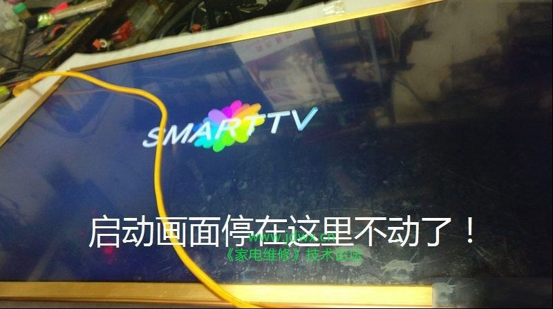

摘要: 近期收到同行送来的故障机壹台没有品牌的大液晶超薄的LED电视,开机后启动画面静止不动了,准备拆后盖时,见几个螺丝都没装上去,知道是别处转修过来的机子。和客户谈好维修价格,客户答应修了。由于这台机子没型号,只好 ...

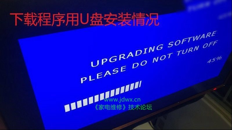

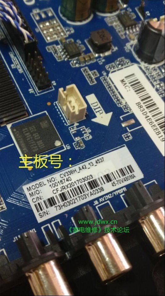

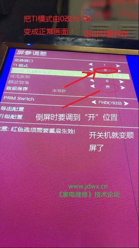

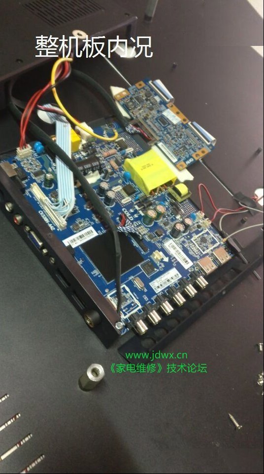

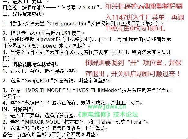

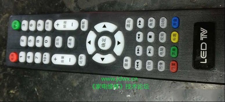

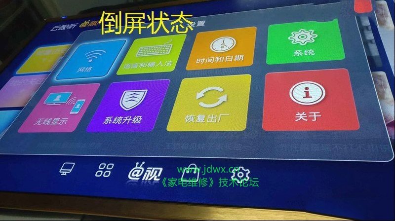

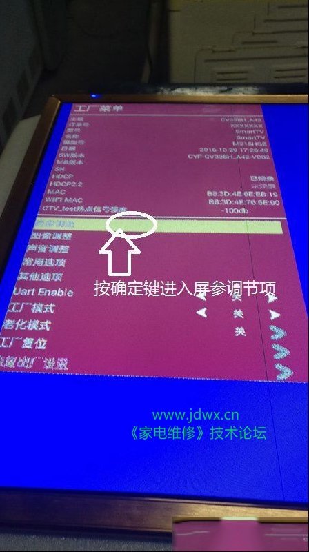

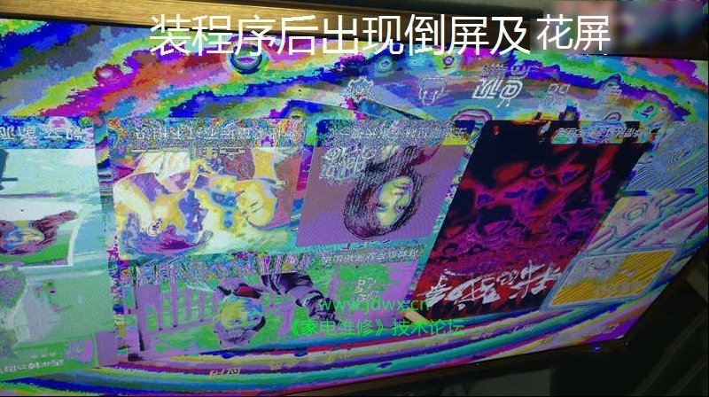

    近期收到同行送来的故障机壹台没有品牌的大液晶超薄的LED电视,开机后启动画面静止不动了,准备拆后盖时,见几个螺丝都没装上去,知道是别处转修过来的机子。和客户谈好维修价格,客户答应修了。由于这台机子没型号,只好拆后盖看主板的型号了,见主板是CV338H_A42。到网上找程序,没结果;只好到网上去花20买了。下载程序(程序链接:杂牌组装机液晶CV338H_A42软件升级包)后,用U盘安装后,又出现倒屏和花屏状况,只好又找个LED组装机遥控,调菜单项,用遥控输入1147后,进入工厂模式状态:

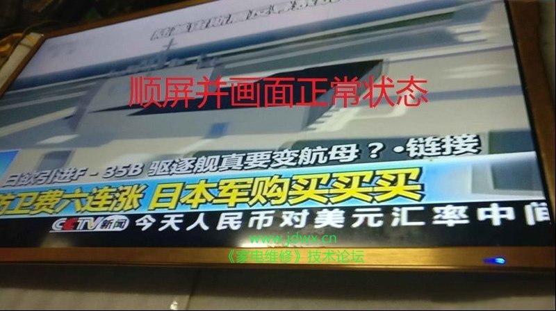

1:找到屏参调整项,按“确定”键进入屏参调整。找到“TI模式"项,由0改为1时,电视画面突然正常了。
2:找到“倒装镜像”项,由“关”状况改为“开”,关机又重启时,系统画面突然就变顺屏了。(注意:调整后要保存然后退出重启才行)
         最后把信号源调到AV装态,接收信号时,图声正常。虽然装程序成功了,却折腾了一个下午。下载程序时,时而断网,时而显示程序有错误!由旺旺下载到QQ下载,又到网盘下载才成功,可谓一波三折!用U盘安装时,使用了两个U盘轮流装,最后发现U盘是没用F32格式化才引起电视不听话,用NTFS格式化不行。安装程序操作图如下列图片步骤所示。
