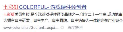

1、首先我们需要进入七彩虹的网站。

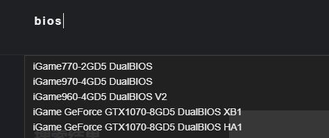

2、然后在网站的搜索栏目中搜索bios,回车进入。
3、接着在其中找到我们的主板型号,点击进入。

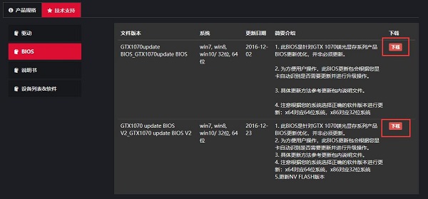

4、接着在技术支持中进入“bios”选项,在其中点击“下载”到与自己主板符合的bios升级文件。

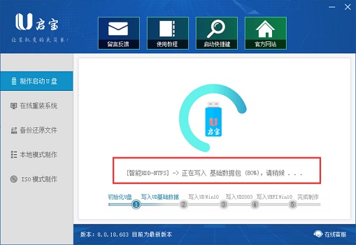

6、然后制作一块u盘启动盘。(如果我们有的话可以直接拿出来用)
7、需要注意的是,制作完成后需要把u盘格式化为“fat32”格式,因为现在软件制作的一般都是ntfs格式的。
