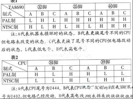

    海信TC2167型CRT彩电彩电的社会拥有量很大,它的CPU型号为TMP47C837N-U444,其内部已经掩膜了“海信”广告语,用于开机时显示。该CPU损坏后,在市场上很难购买到,笔者曾经遇到过几台海信TC2167彩电遭遇雷击后CPU损坏,跑遍了附近的大中小电子商店,甚至打电话到海信特约维修部。均未买到。无奈之下,只好在市场上购买TMP47C837N-U402,  试着去代换TMP47C837N-U444。大家知道,这两块CPU的尾号不一样,是不能直接代换的。直接代换的结果是:机器开机正常,开机后在PAL制式下,场幅大,字符和台标只能看一半,无论怎样调节色度,图像均无彩色。NTSC制图像正常。笔者经过改动主板上的几处电路,使机器完全恢复正常。现将改动电路的原理及方法介绍如下。
        首先分析一下这两只CPU在功能上有什么区别。查阅相关资料,发现资料上只是对该CPU引脚功能做了详细介绍,它们的对应的功能都是一样的。而对CPU尾号的不同并没有详细阐述。对照图纸仔细测量,发现TMP47C837N-U444在PAL制式时,34、39脚均为高电平,而TMP47C837N-U402在PAL制式时,34、39脚均为低电平。而它们的34脚为制式转换控制输入端,39脚为制式转换输出端。再看一下TA8690,它具有PAL制与NTSC制转换功能,是通过IC内部实现的。Ic的32脚为PAL/NTsc制开关兼色相位调整:32脚低电平时进入PAL模式;而32脚高电平时,彩电系统进入NTSC制。同时调节该点的直流电位还可以控制色差输出的色相位(仅对NTSC制信号起作用)。该脚直接受控于CPU的39脚。还有场块TA84145K的④脚为50/60Hz制式切换控制端:当场频为60Hz时,该脚为高电平;50Hz时该脚为低电平。该脚也直接受控于CPU的39脚。按照原来机器的设计是CPU的39脚高电平时,机器为PAL制,此时TA8690的32脚和TA8445K的④脚均为低电平,图像的颜色及场幅均正常。而我们现在换上的CPU在PAL制时39脚却为低电平,所以TA8690的32脚和TA8445K的④脚均为高电平,使图像处在NTSC制状态,所以图像无色,场幅大。
          为了使这块代用的CPU能够正常地用在这台机器上,而且保证机器的功能正常,笔者做了如下改动:将主板上的V801、V608、V603、V604全部换成A1015(原机型号为C1815),代换时,A1015的基极直接插入,发射极和集电极对调。经过这样代换后机器恢复了正常。笔者用此方法修理了多台电视,修复后的效果都很好。为了使检修的思路更加清晰,笔者绘制了两张表,如下表1、表2所示。
