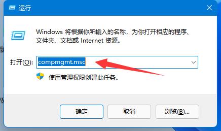

1、首先我们右键开始菜单,打开“运行”
2、接着在其中输入“compmgmt.msc”回车运行。

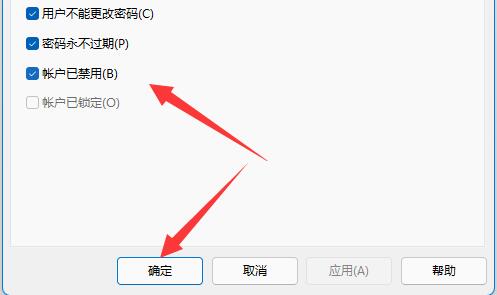

3、然后进入“用户”双击打开其中的“guest”账户。
4、随后勾选上方三个选项,再点击下方“确定”

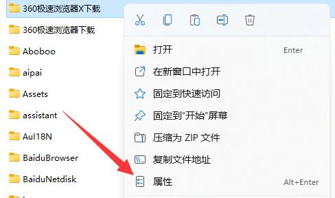

5、创建账户后,找到想要分享的文件夹,右键打开“属性”

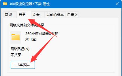

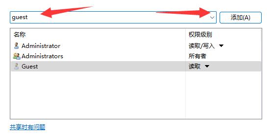

6、再进入“共享”选项,点击“共享”

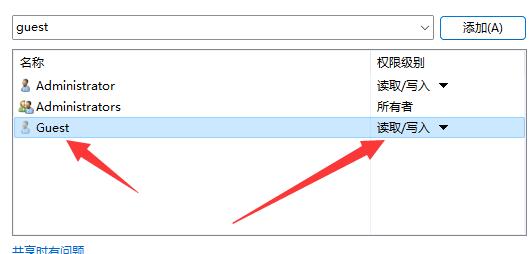

7、随后输入“guest”并点击“添加”
8、添加完成后,将它的权限改为“读取/写入”

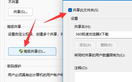

9、更改完成后,点击其中的“高级共享”并“共享此文件夹”即可。
