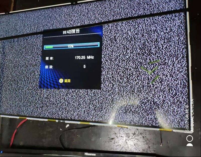

摘要: 收到同行送来的故障机壹台海信42寸电视机,是暗屏故障,该机器用的奇美V420HJI-XC01屏,由于电视机拿走了型号不知道了。当时检查屏幕边板上边12V有,VGH,VGL开机瞬间有后消失,凭借经验怀疑屏幕vgh和vgl有短路的地方, ...
    收到同行送来的故障机壹台海信42寸电视机,是暗屏故障,该机器用的奇美V420HJI-XC01屏,由于电视机拿走了型号不知道了。当时检查屏幕边板上边12V有,VGH,VGL开机瞬间有后消失,凭借经验怀疑屏幕vgh和vgl有短路的地方,从我修多台屏幕短路的经验,最后查出是屏幕右边一个COF有轻微烧糊痕迹,原因是屏玻璃基板有两处轻微腐蚀。于是清洗玻璃基板,然后仔细清理COF烧糊部位。为了安全起见断开边板VGH到COF连线,如下图中的标注,开机发现图像右边很暗,于是撕掉右边全部COF,电视机彻底修复。
