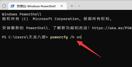

1、首先右键开始菜单,打开“window终端(管理员)”
2、打开后,输入“powercfg /h on”并回车运行。

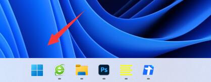

3、然后点开“开始菜单”

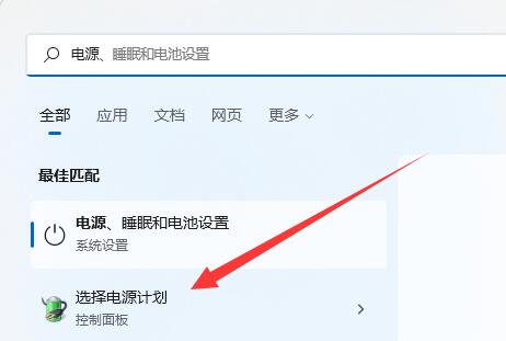

4、在上方搜索“电源”并打开“选择电源计划”

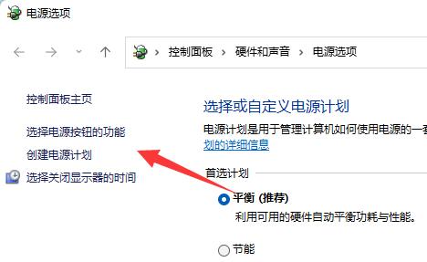

5、再点击左上角“选择电源按钮的功能”

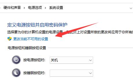

6、随后点击“更改当前不可用的设置”
7、最后将下面的“启用快速启动”给取消并“保存修改”即可解决。
