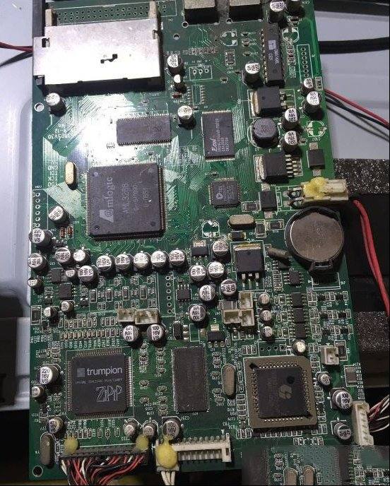

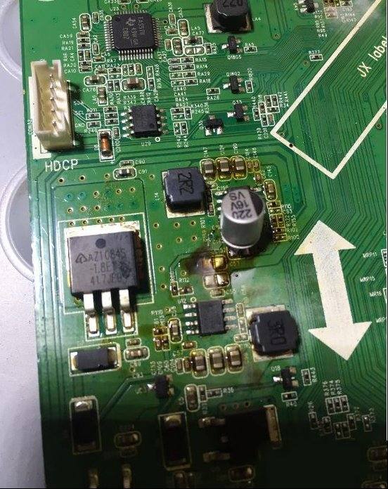

    近期维修2台液晶电视,皆为主板上12v贴片电解短路,这个是海信LED32K20D通病,12v转换5v的输入电容很容易击穿,引起铜箔烧断,我的方法是去除所有的输入贴片电容,更换47u的普通电解电容。
         另外收到其他维修同行的一台长虹也是12v短路,一样拆下所有12v并联的贴片电容,不再短路后更换电解电容,排除故障。
         我换的全是固态电容,这个寿命更长,从手头上废旧的板子上拆下的。
