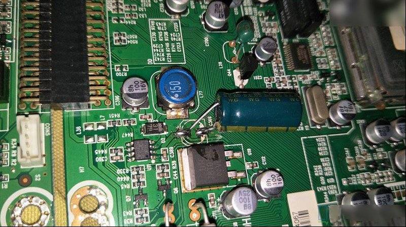

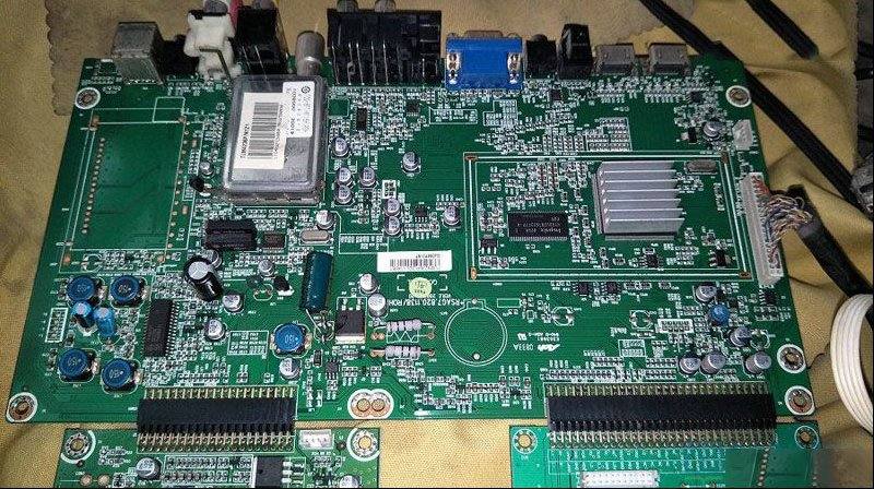

    近日上门维修碰到收到其他维修同行的一台海信TLM4236P液晶电视,故障表现有图像,无声音,用户说,也不一直这样,看的时间长了,就会慢慢的有声音了,测量电源板上的供电基本正常,5伏,12伏,24伏,伴音功放电路的供电是16伏,输出到喇叭的电压是7.9伏,功放电路基本正常,这是一款以前老款的LCD的液晶电视,一般都有耳机输出插口,用耳机试机,有声音,说明伴音功放基本正常,冷开机没有声音,热了以后就正常了,首先考虑电容,代换了周围几个电容,无变化,在网上一搜,原来有人修过这种故障,是电容C369的问题,并联一个电容,冷开机,直接就有声音了,因为没有示波器,无法测得波形,感觉上是电容的性能差了,把原来的电容拆下来,用电容表测量了一下,容量没有多大变化,直接换了一个1000微法。
