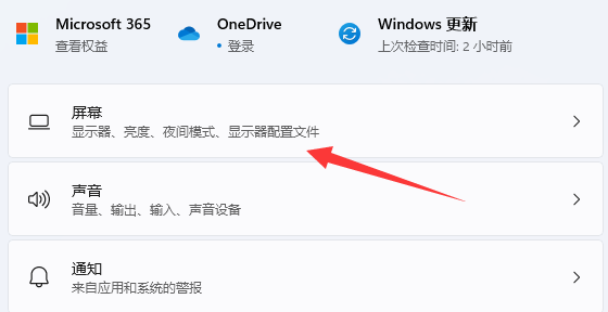

2、然后打开右边的“屏幕”设置。

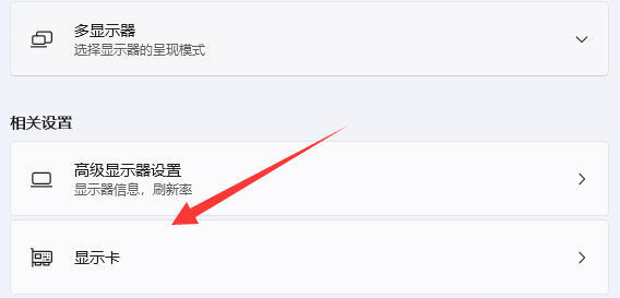

3、随后点开相关设置下的“显示卡”

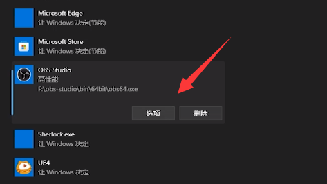

4、进入后,找到“OBS软件”,选中它点开“选项”

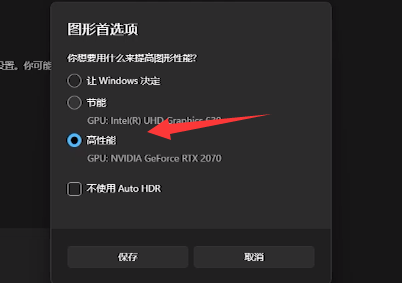

5、最后将它的图形首选项改成“高性能”并保存即可解决。
