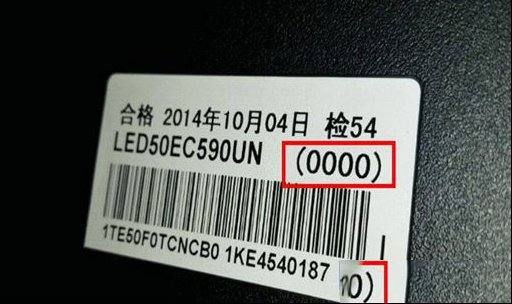

2、找到自己电视型号和固件版本(几种方法)
  a、在电视系统设备或版本信息可以看到电视系统版本。
  b、在电视机机身背面找电视信息铭牌会有标注。
c、在本机工厂模式下可以查看到系统固件版本号。
d、把下载好的固件解压放在U盘根目录,不要自己改名一般默认就可以。

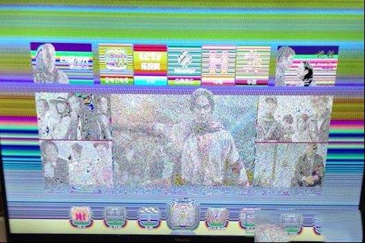

  e、电视上的固件版本要和下载的固件版本对应,否则可能会造成花屏、倒屏、黑屏等情况

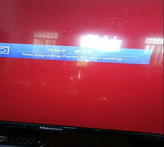

  .pkg格式刷机方法:

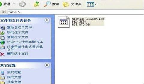

情况一、默认PKG文件“upgrade_loader.pkg”刷机教程

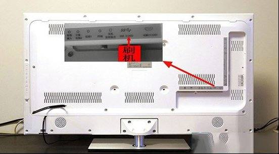

1、把下载好的固件解压后(upgrade_loader.pkg文件)放到U盘根目录。

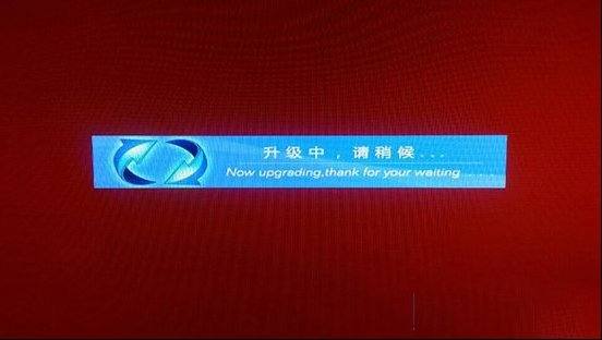

  2、把U盘插到电视机的USB3上,交流关机(在电视机机身开关键)再开机。
  3、电视会自动进行刷机,无需人为操作,耐心8-20分钟。
  4、拔下U盘以必免再次刷机或者备份好固件,刷完电视会自动重启,等电视进入桌面。

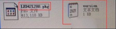

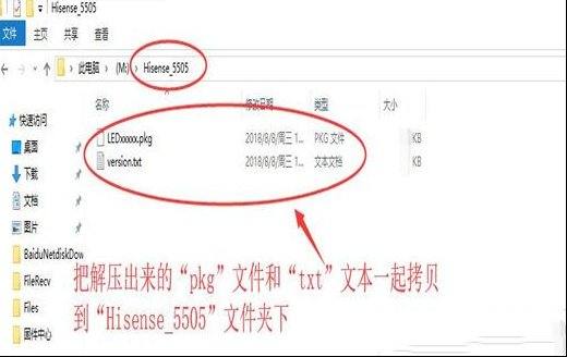

  情况二、不是默认的“upgrade_loader.pkg”文件

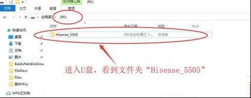

注意:如果解压出来的文件名字不是“upgrade_loader.pkg”而是“LEDxxxxxx.pkg”文件,
  那么此时,你需要在U盘建立一个文件夹,名字改成“ Hisense_5505 ”,
  然后把PKG文件和TXT文本一起拷贝到这个文件夹下,
  U盘插在第二口,然后拨电源插头;再插上去再开关开机,就会开始刷机了,此时耐心等待3-5分钟即可。

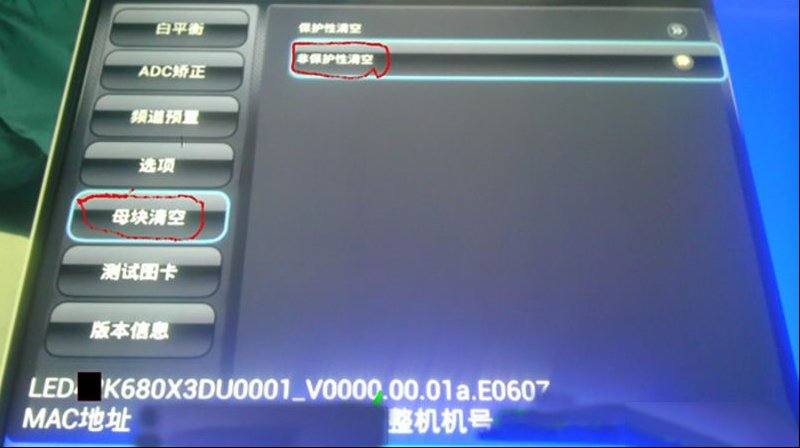

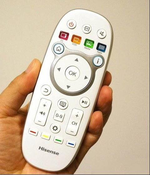

      刷完要非保护性清空一次,进工厂模式界面操作。

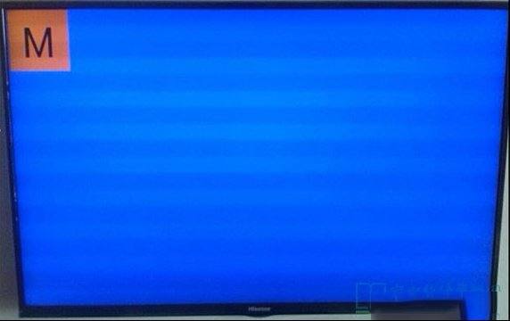

  1、遥控器设置——>声音——>平衡——>红绿蓝黄红
  2、这时在电视屏幕左上角会出现M。
  3、再按【菜单键】弹出工厂菜单。
4、遥控选着母块清空中【非保护清空】即可。
5、等待清空完自动重启。
6、电视系统如新买如初。

  U盘升级说明:
       方法一.解压后将Hisense_5505文件夹拷贝到空白U盘,插电视机USB2端口。打开电视交流开关,屏幕会显示系统自动升级请稍后,,升级过程10--20分钟,升级结束后电视机自动启动,正常蓝屏拔U盘
       特别说明:1.插USB2端口,不行换其他端口,2.U盘用2-4G.  不识别读卡器 U盘不能分区  3.如果出现升级进度条卡在21%,请交流断电再开机,会继续升级。
