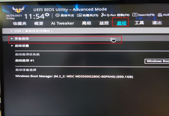

2、然后选择安全启动。

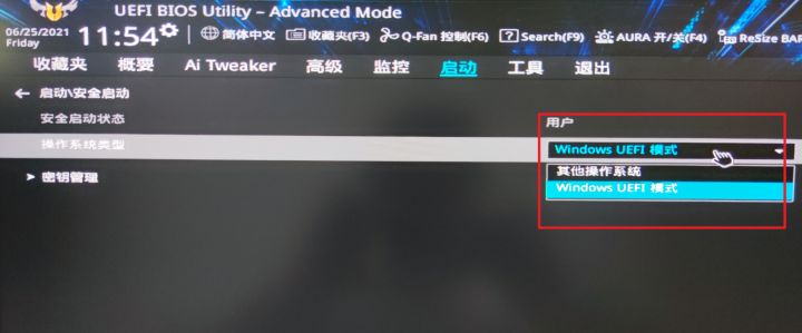

3、随后将操作系统类型改为Windows UEFI模式。

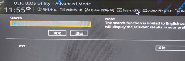

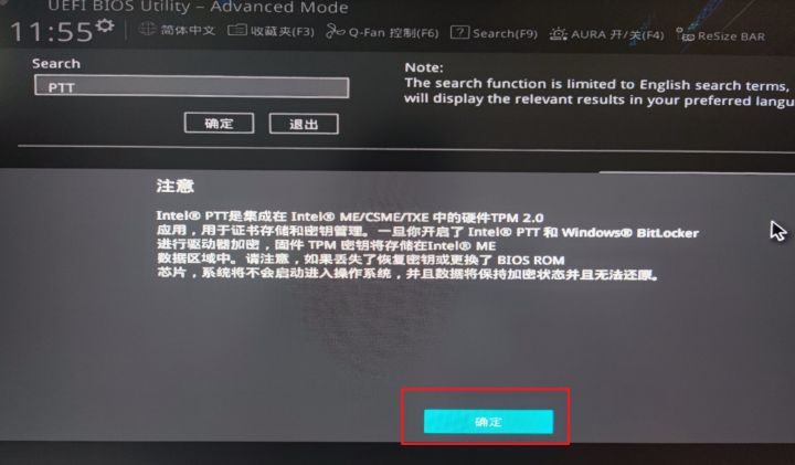

4、然后在搜索框中搜索ptt功能。
5、此时可以将PTT开启即可启用TPM2.0。

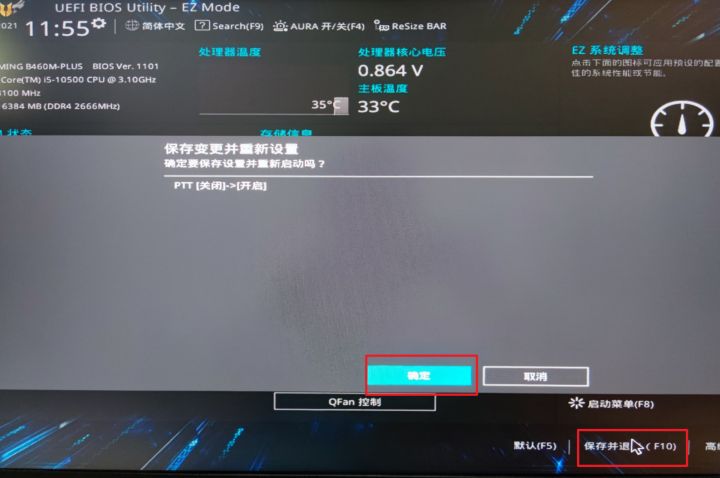

6、完成之后回到简易模式,保存并退出即可开始升级win11系统。
