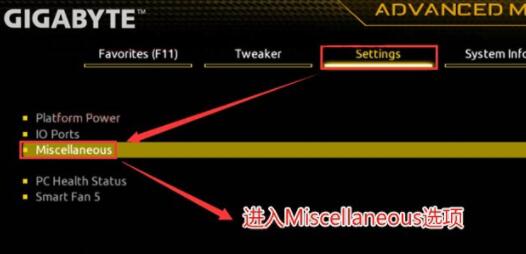

 技嘉主板开启tpm教程
一、英特尔
1、首先我们重启电脑,开机时使用热键“DEL”进入BIOS设置。
2、依次点击上方的“Settings”选项,和下方的“Miscellaneous”选项。
3、在Miscellaneous中找到“Intel Platform Trust Technology (PTT)”并设置为“启动”

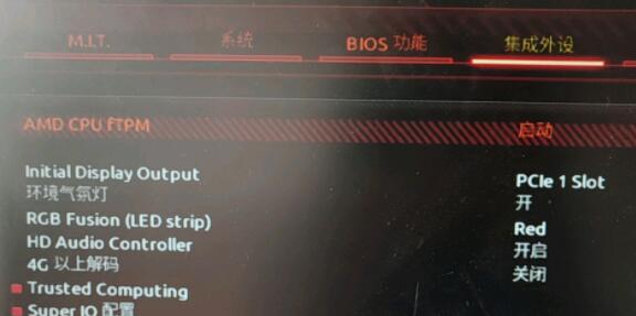

二、AMD
1、如果是AMD平台,使用相同的方式进入bios设置,然后那么在集成外设里将“AMD CPU fTPM”设置为“启动”
