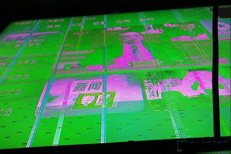

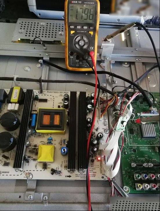

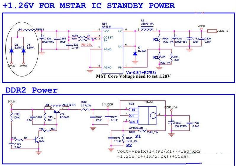

    近期收到同行送来的故障机壹台海信TLM47V88PK液晶电视,此机冷机开机时图像花屏,故障的照片如下图所示,并伴有非常大的刺耳噪音,演上几分钟图声会自动正常。拆机测量DDR 1.8V供电稳压管输出为1.9V,再测输入端为3V - 4V变化,正常应该是3.3V;5V一直稳定,看来是5V转3.3V电路出问题。大致查了没发现问题,想起手里的维修模块不想费太多的时间去研究了,取下原机1.8V供电的稳压管(只供DDR电路),找出模块接上3条线试机图声正常。多次冷机测试故障不再出现,找一不碍事的地方放好模块装机修复。
  1、花屏如下图所示

  3、   3.3V只供DDR电路1.8V
