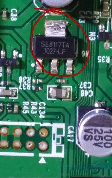

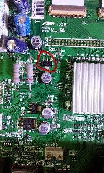

摘要: 本人近期收到同行送来的故障机壹台海信液晶电视TLW32V66A,故障表现为开机能正常收看,约20分钟后,出现不定时花屏,有时图像正常但无声,有时出现卡卡声。当故障出现时测主板的1.2v电压有很小的变化,0.几v,该集成块 ...
    本人近期收到同行送来的故障机壹台海信液晶电视TLW32V66A,故障表现为开机能正常收看,约20分钟后,出现不定时花屏,有时图像正常但无声,有时出现卡卡声。当故障出现时测主板的1.2v电压有很小的变化,0.几v,该集成块是SE8117TA,后用AMS1117 1.2v的代换,故障机修到这里,终于修好值得探讨。。
