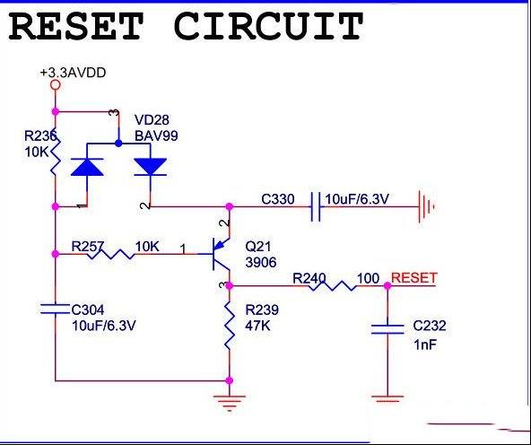

    近期本人收到同行送来的故障机壹台海信TLM42V67PK液晶电视,故障表现为开机指示灯不亮,拆开机器后盖,主板型号RSAG7.820.1588/ROH,测量电源5VS,5V,12V,14V都正常,STB有开机2V电压,BRI和SW没有电压,机器按键和遥控器都失灵,处于死机状态;换了电源待机5VS滤波电容故障依旧。确定为主板问题,测量主板电源3.3V,1.4V都正常,最后检查是主芯片复位电路的问题,故障的原因是R240电阻开路了,更换后故障修复。
