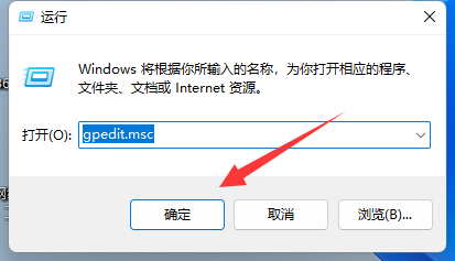

1、首先右键开始菜单,打开“运行”
2、接着输入“gpedit.msc”并回车打开组策略。

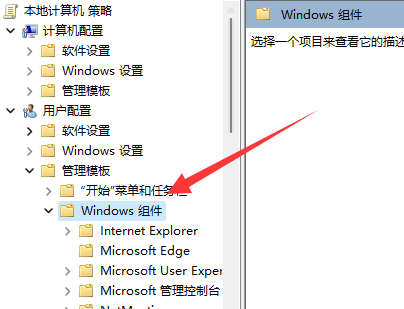

3、然后依次展开“用户配置-管理模板-Windows组件”

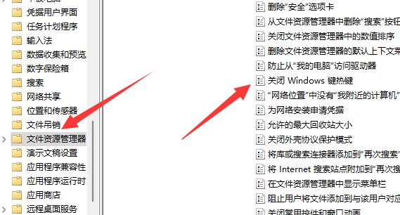

4、再展开“文件资源管理器”并双击打开右边“关闭Windows键热键”

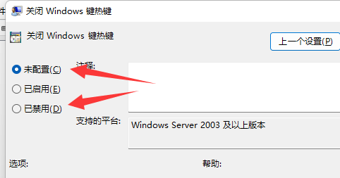

5、最后将它改成“未配置”或“已禁用”并确定保存即可解锁。
