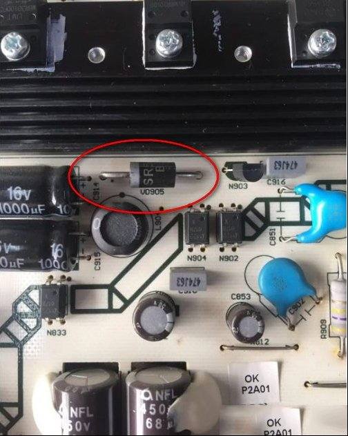

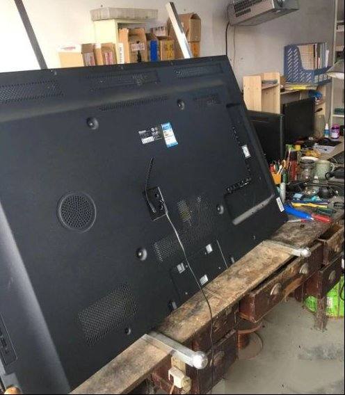

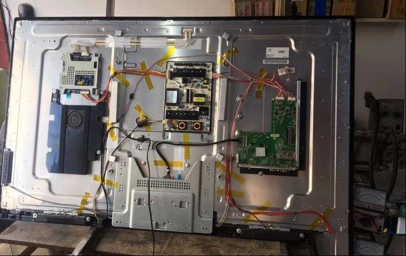

    近期收到同行送来的故障机壹台海信LED55T36X3D的机子,用户是用车拉来的,报故障说开机后没有电源指示灯,电视也没有一点反应,和用户商量好先检查后报价,留下手机用户就走了。之后拆开机器进行检修。

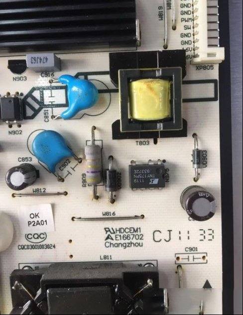

         接下来常规检测保险丝正常,待机5V没有!300V正常!到此我心里就有数了,然后再测待机5V对地电阻为短路。马上直奔VD905的5V整流二极管SR560,拆下测量确实已经短路了,刚好手头上有SR5100,直接换上去,开机电视正常了,然后连续开机5小时监测老化,一切正常。
