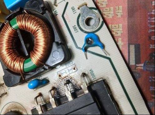

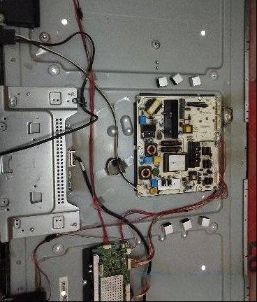

摘要: 本人的一个顾客送来海信液晶电视LED46K310NX3D液晶电视,说他昨天晚上关机后,今天早上开不了机。后来在我的店里插电试机,电源灯不亮,整机无反应。跟客户谈好维修价格后,让他等待维修通知。 ...

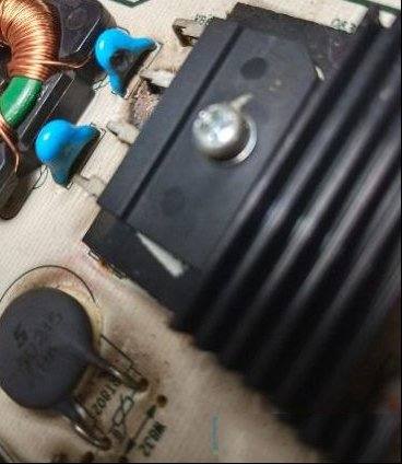

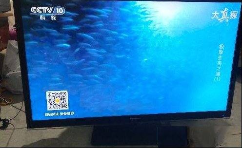

          当天晚上打开机器后盖,测保险(4A/250v)已烧断,继续往后查,整流桥旁边的C606烧一黑洞,测桥正常,后级没发现有损坏零件,桥输出端无短路,换保险和471K/1Kv电容,插好各插头开机蓝灯闪,背光亮,开机音乐响起,接入信号源图声正常,机器修复。
