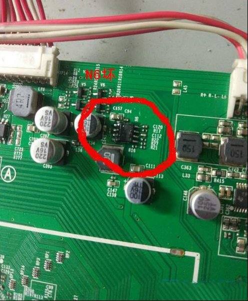

海信LED42K01P液晶电视指示灯亮,但不开机
2023-4-28 10:37| 发布者: 开心| 查看: 167| 评论: 0
摘要: 本人近期收到同行送来的故障机壹台海信LED42K01P液晶电视机,故障表现为是绿灯亮不开机,拆开机器后盖主板的板号是RSAG7.820.4304。正常时本机不需要二次开机,220V开关打开,稍等绿灯亮 开机,后来检查到主板上位号N6 A ...
    本人近期收到同行送来的故障机壹台海信LED42K01P液晶电视机,故障表现为是绿灯亮不开机,拆开机器后盖主板的板号是RSAG7.820.4304。正常时本机不需要二次开机,220V开关打开,稍等绿灯亮 开机,后来检查到主板上位号N6 AS5422芯片,他在正常时输入5V 输出1.3V,但是这台机器故障时没有输出电压,后来在网上搜索查询得知AS5422可与MP1482互换代换,后来代换此元器件后,机器修复,一切正常。
