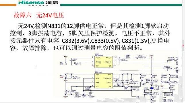

摘要: 经查RSAG7.820.1673 VER.F电源板无12V、24V,开机瞬间有,但马上跌落,带上假负载就有电压,据用户讲,该机通电几小时后能开机。最后上网查,这是通病。 原因是电源板上C811、 C812容量减小, ...
          原因是电源板上C811、 C812容量减小,若更换这两只电容后380V电压不足,原因是R823、 R825、 R811、 R812这几个元件下面的红色粘胶漏电,去除粘胶即可。另外,上述两处故障元件还会造成二次不开机、开机困难、自动关机等故障。
