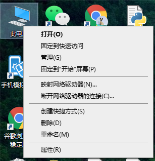

1、首先右键此电脑,打开“属性”

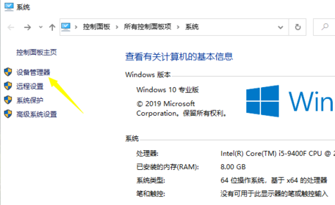

2、接着打开左上角的“设备管理器”

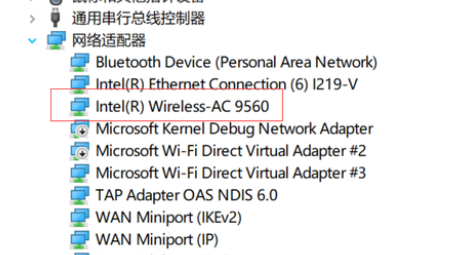

3、然后双击打开网络适配器下的“wireless”设备。

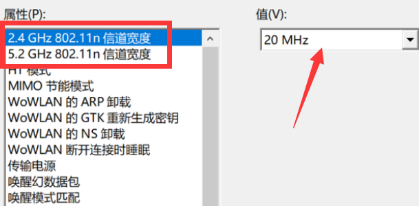

4、打开后,将“2.4GHz”和“5.2GHz”属性都改成“20MHz”并保存。

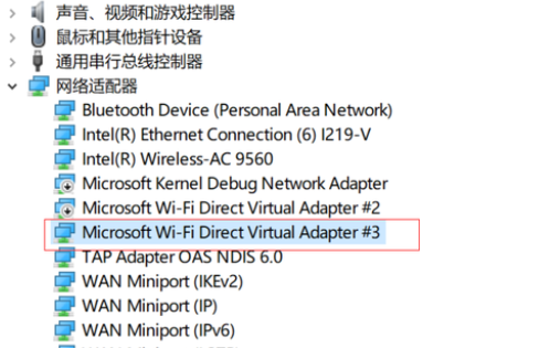

5、最后回到设备管理器,启用其中所有的“direct virtual adapter”设备即可解决。
