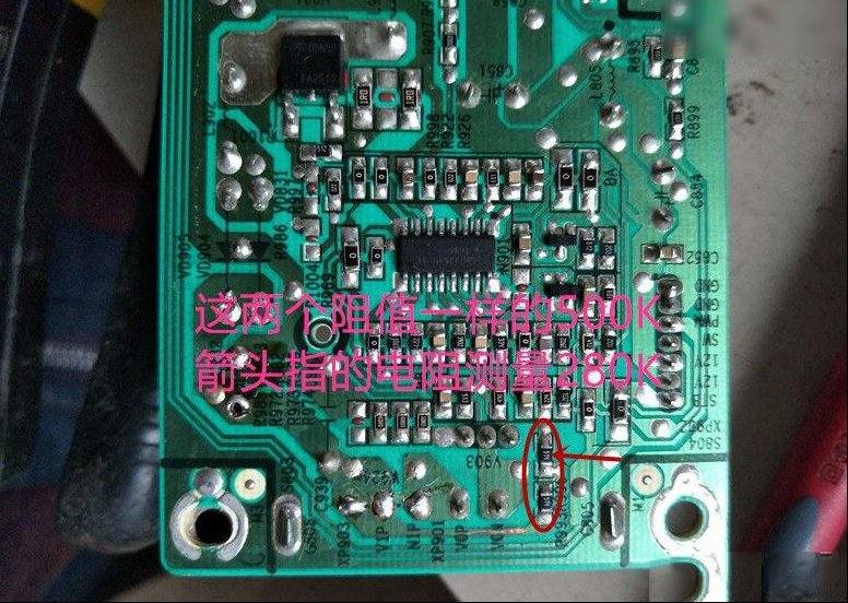

摘要: 本人收到同行送来的故障机壹台海信LED32K10J液晶,此机器开机后能显示LOGO图标2秒,之后黑屏熄灭,拆开机器,测量背光主电压开机瞬间180V然后下降为145V,初步开屏以为认为灯珠问题导致,经过测量每个灯珠正常,后来查 ...
    本人收到同行送来的故障机壹台海信LED32K10J液晶,此机器开机后能显示LOGO图标2秒,之后黑屏熄灭,拆开机器,测量背光主电压开机瞬间180V然后下降为145V,初步开屏以为认为灯珠问题导致,经过测量每个灯珠正常,后来查背光升压电路发现两电阻是同一型号500K,测量另一个电阻值变小为280K,此电阻用烙铁烫一下恢复正常阻值,应该是此反馈电阻阻值异常导致,之后更换,再次测量主电压为240V。通电试机,一切正常。
