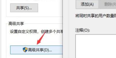

2、接着打开下面“高级共享”设置。
3、然后勾选上“共享此文件夹”

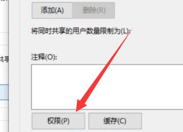

4、再点开下面的“权限”设置。

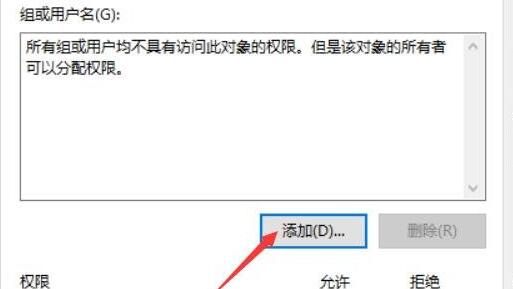

5、随后点击组里的“添加”

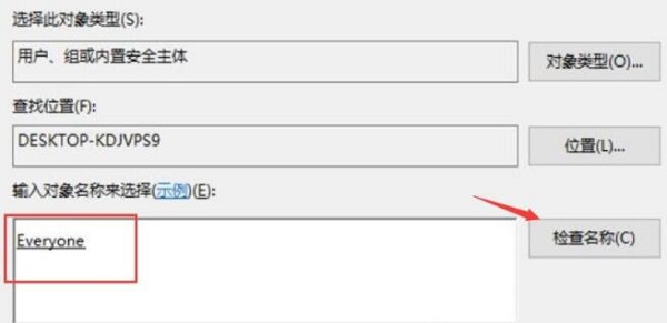

6、打开后,在其中输入我们的用户名,并“检查名称”检查无误后点击“确定”完成添加。

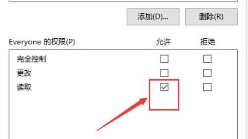

7、添加用户后,勾选上它的“完全控制权限”并确定保存就能更改共享设置了。
