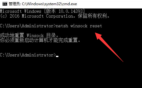

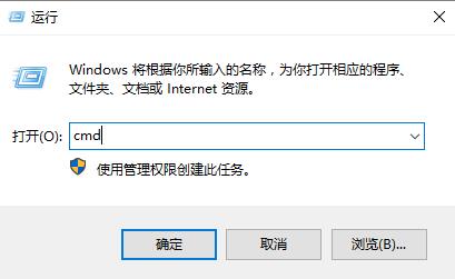

1、首先按下键盘“win+r”打开运行。
2、接着输入“cmd”回车打开命令提示符。
3、然后输入“netsh winsock reset”回车执行后,重启电脑看看能不能上网。

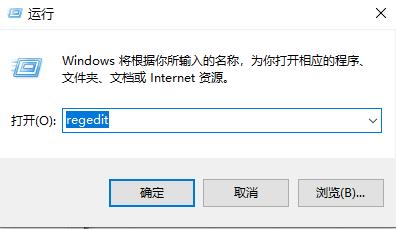

方法二:

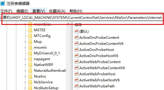

1、不行的话,再打开“运行”,这次输入“regedit”打开注册表。
2、再进入其中“HKEY_LOCAL_MACHINE\SYSTEM\CurrentControlSet\services\NlaSvc\Parameters\Internet”位置
3、随后打开右边的“EnableActiveProbing”并将数值改成“0”保存后重启电脑再试试看。

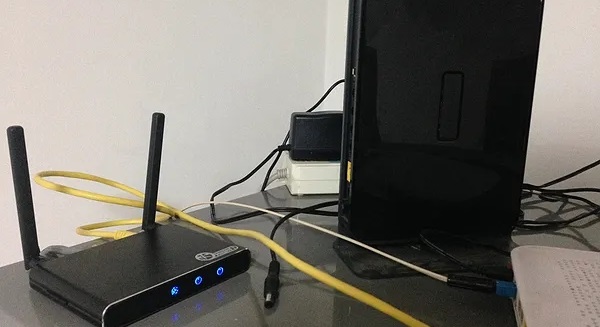

方法三:
1、如果还是不行,那建议检查一下自己的路由器线路连接是否正常。
以上三种方法都解决不了,那可能是服务器问题,需要电话咨询网络运营商解决。gg_xp("xp013");
