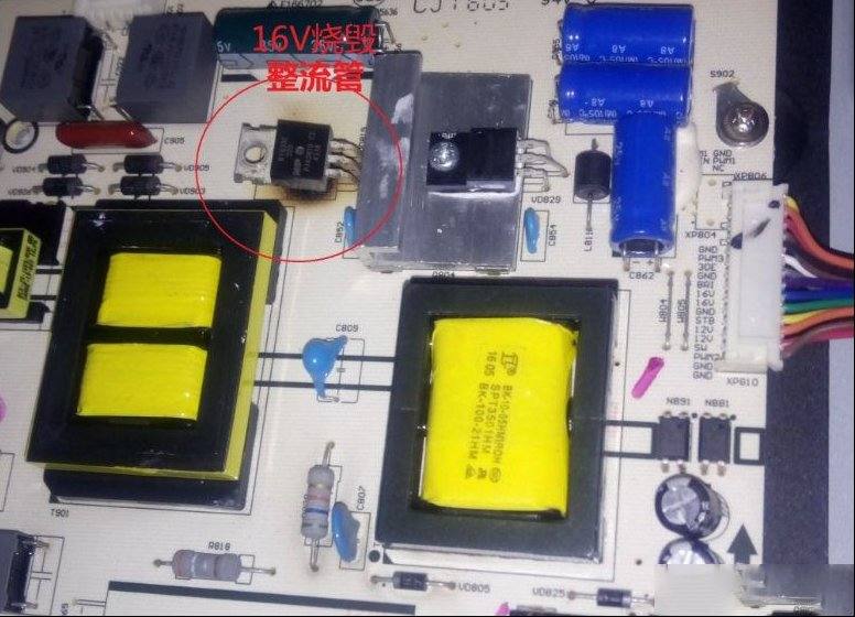

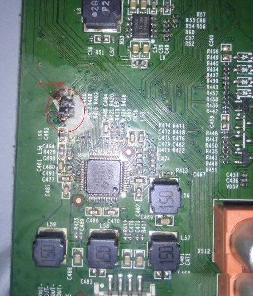

            首先拆开电视机的后盖,发现主板有一处烧黑了,两个贴片烧黑了,电路板也快烧穿洞了,洗干净后,看到是编号L601,L602的电感。分析了一下电路,发现这两个电感并联使用,串在16V供电给伴音电路TAS5711。
           然后测量主板的12V对地没有短路,16V对地短路了,往前查,发现电源板上的16V整流管烧黑短路了,拆下来换之。16V,12V,都恢复正常了,机器能开机,屏也亮了起来。

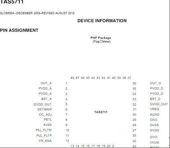

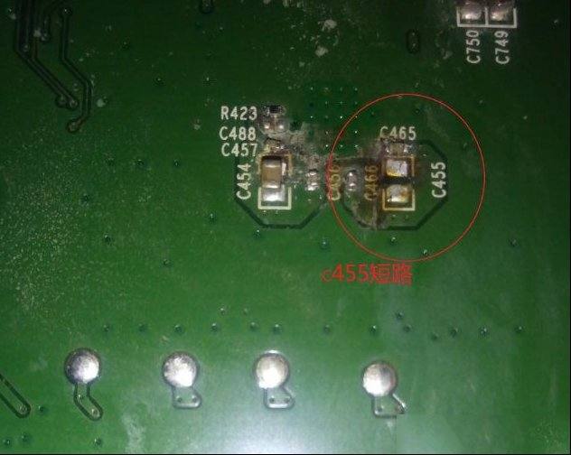

           测量伴音集成TAS5711的供电脚2,3脚,对地短路,以为5711坏了,拆了下来,再测电路板仍然对地短路,仔细查看电路板,发现供电脚并有几个贴片电容,一一拆下来测量,果然电路板在背面其中一个贴片电容编号C455短路了,拆除不用。
           把拆下的TSA5711,贴片电容复原装上,L601,L602在旧板上拆两个装上,试机一切正常。
