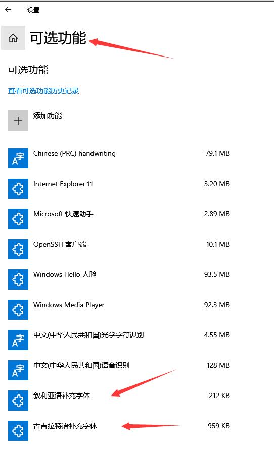

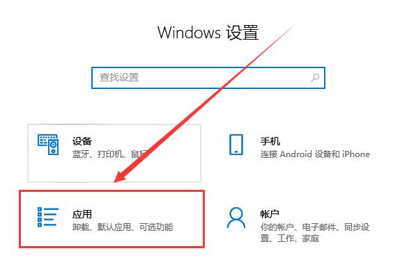

1、点击左下角windows图标——点击设置按钮。
2、windows设置——应用
4、可选功能——卸载自己不需要的字体(切记不要删错了)
