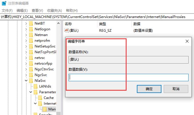

    win10更新1903连不上wifi是一个非常郁闷的问题,系统能够正常使用,但是网络和wifi连不上,怎么修理其实非常简单,只是系统自带的网络检测功能没有开启。
 win10更新1903连不上wifi教程
1、怎么修理:开始--运行--regedit--确定
2、展开HKEY_LOCAL_MACHINE\SYSTEM\CurrentControlSet\services\NlaSvc \Parameters\Internet\双击右边窗口里的 EnableActiveProbing项 ,并在随后 数值数据 ,输入: 0 。默认值是1。
3、将值设置为0可以防止连接NCSI从检查的Internet连接在一个网站。
