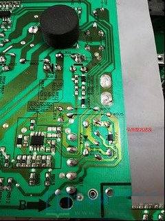

    近期接到一用户反映,海信液晶电视TLM40V66PK去年开始电视机开机的时候喇叭会有噗嗤一声响,其他都正常,直至今年就出现有时开不了机,多开几次又能正常使用。正巧到用户家里时电视开不了机,于是马上开盖测量各部分电源电压。

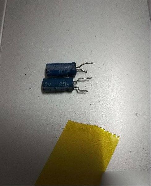

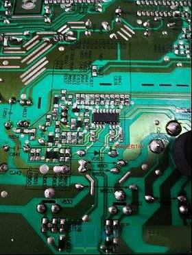

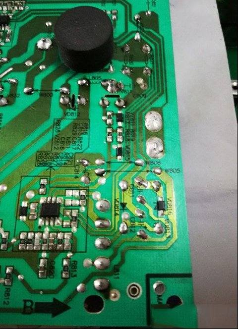

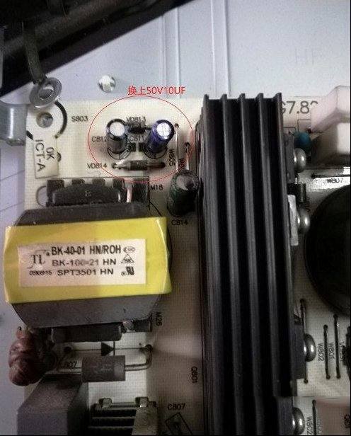

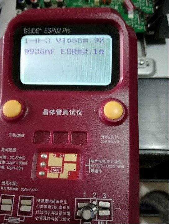

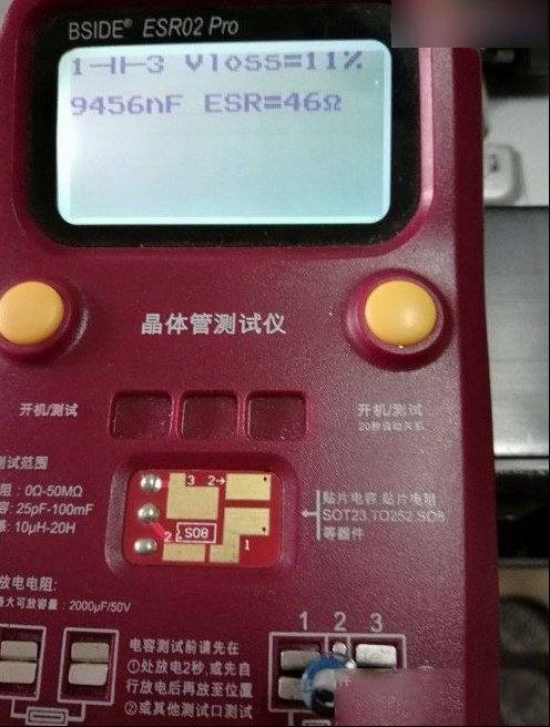

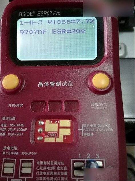

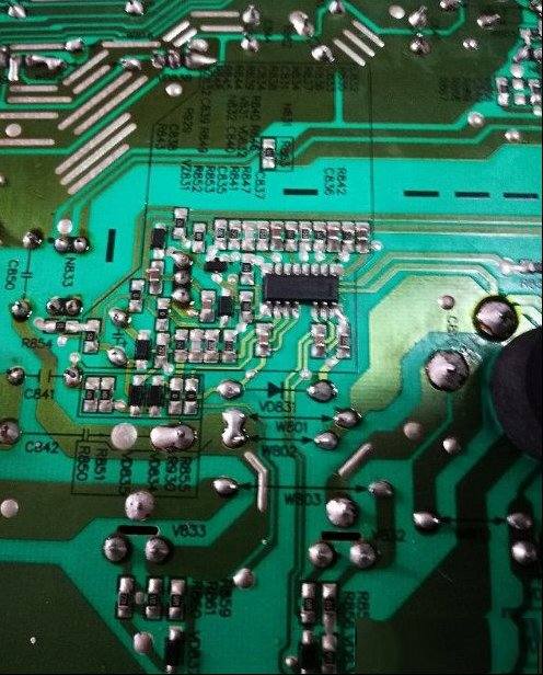

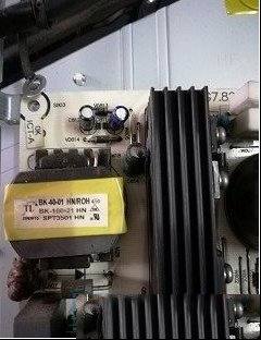

           该机采用的是1673板的开关电源电路,测量待机电压5V正常,PFC电压408V略高,主电源12V、18V、24V均无输出电压,把插头拔出再测,扔无输出,可判断不是负载引起的故障,于是可把范围故障范围至主电源芯片NCP1396这部分,查看图纸NCP1396各功能脚,12脚为工作电源VCC,测量值为8V,而看图纸该脚处是有一只型号为BZT52C18的稳压二极管的,也就是说该脚的输入电压正常应该是在18V左右,据此可以判断问题出现在NCP1396供电电路上,顺着再看图纸,NCP1396的供电是由PCF变压器L811辅助绕组产生,通过二极管VD813、VD814及C811、C812整流滤波完成,而该电压同时也是PFC芯片NCP33262的工作电源,NCP33262电源8脚与地间也并联了一只18V稳压管,更说明了该电压应在18V左右,又进一步缩小了范围,断开该电压的负载回路,测量空载输出只有9V,于是测量VD813、VD814正常,拆下一只C811测量容值9UF(标称10UF25V),再拆另一只C812测量也有9UF,但esr值一只有20欧,另一只有40欧,与正常的10UF电容的esr值相差太大,找来一只好的10UF50V的电容测量esr值只有2欧,初步判断是这两只电容品质下降,换上两只10UF50V电容,再测量该电压为16V,开机多次正常,噗呲声也消除,经用户使用3天反馈没有了开不了机的现象,至此判定故障机修到这里,终于修好值得探讨。。
           维修最后总结:PFC会随着电网电压的波动而进行补偿调整稳定PFC电压输出,当电网电压过高时通过PFC管理芯片NCP33262减少变压器L811的磁通量,反之增大,在增大的同时L811的辅助绕组电压也会升高,势必会让VCC电压升高,所以NCP1396及NCP33262电源脚并联的18V稳压管的主要是起到限制电压过高的作用,该例中测量PFC电压有408V略高于正常的385V,所以L811的辅助绕组输出电压会偏低,再加上C811、C812品质的下降,滤波后的电压就会明显低于正常值。造成C811、C812品质下降的因素我认为一方面是使用年限的原因(该机已使用8年时间),另一个因素是选型有问题,电容耐压只有25V,现在城市的供电电压普遍很稳定且在非用电高峰时段基本上都在235V左右,据此推算PFC变压器L811辅助绕组的输出更多时候的电压应该在20V左右,那么选用25V耐压的电容就不合适,所以换上的是50V10UF的电容。

  换上的电容
  拆下的电容
  换上好的电容
  主电源管理芯片
  PFC电源芯片
  拆下的电容
  测量电压的位置
  换上的电容
