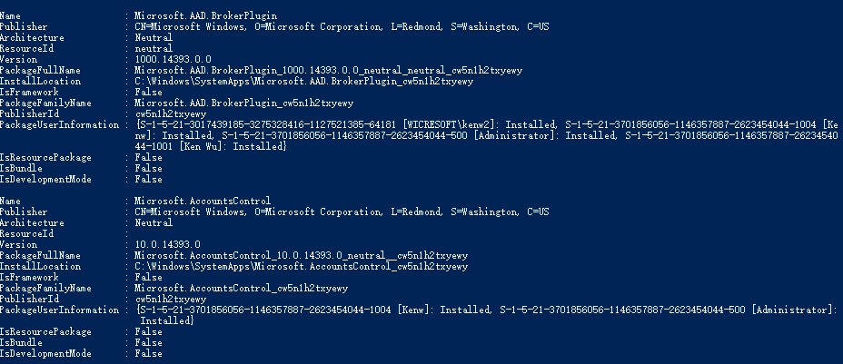

如果满足1和3的条件后,出现2的症状,可以尝试在以管理员身份登录系统之后,使用下面的方法尝试进行修复:win10锁屏聚焦功能不更新解决教程:
Win+S后输入Powershell,右键以管理员身份运行
使用Get-AppxPackage命令和add-AppxPackage命令对相关的UWP应用进行重新部署
注销并重新登录系统
关于Powershell命令:
Get-AppxPackage –alluser
执行后出现一张Appx包的列表,其中包含所有当前系统下可以检索到的Appx包,这些包用于部署对应的应用。每个包的具体信息会全部列出,包括安装位置、包的完整名称等。
