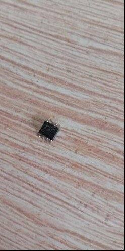

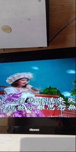

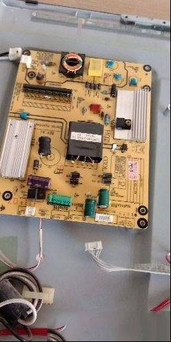

    本人收到同行送来的故障机壹台海信LED32k200液晶电视,该机器的故障表现为是上电没反应。拆开机器,测量电源板,300V正常,后级没有输出。该电源板没有PFC升压电路,接着检测二极管,没有击穿,接着检查电源管理芯片LD7575PS,发现没有驱动信号到场效应管,之后取下该电源芯片,换了一个然后通电测试机子,12V出来了,板子装好,开机后试机图声正常。
