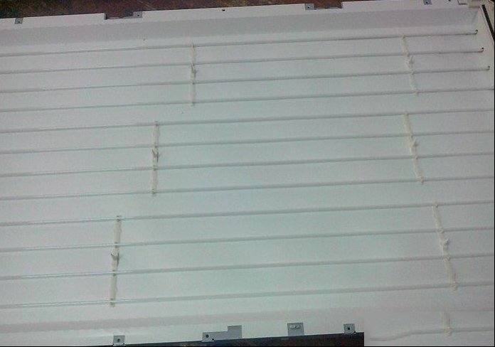

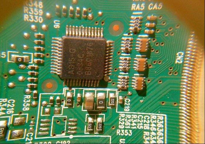

    本文笔者收到同行送来的故障机壹台海信LTM32V68CX液晶电视,故障表现为,屏白、隐约能见到字显,屏中还有水平暗条。一般出现这类故障有两个:1、灯管有故障,2、图像处理电路的毛病。拆机发现主板上带逻辑电路,手摸伽玛芯片烫手很,和客户沟通之后,达成共识修主板,技改LED背光后,就先换A-15G芯片,试机清晰蓝屏和字符岀现,接下来拆屏换灯条,安装好灯条再试机背光正常,就是屏上有不明显LED灯亮区,光柵不算很完美,不过客户很好沟通,只要耐用就行,我也大方对用户承诺,质保一年,让他们用的放心。
