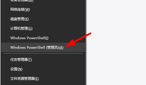

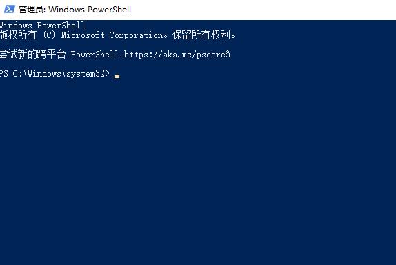

1、首先按住键盘“win”+“X”,弹出开始菜单,
2、然后选择“windows powershell(管理员)”,
3、先输入“netsh int ip reset”,按“Enter”,
4、接着输入“netsh winsock reset”,按“Enter”,
5、上述命令运行完成后重启电脑即可。方法二:

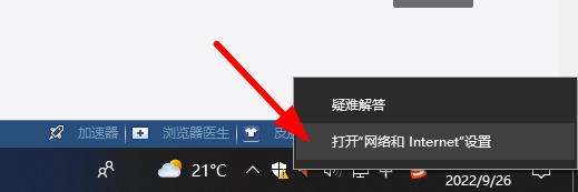

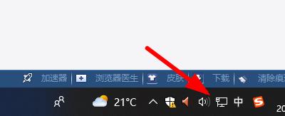

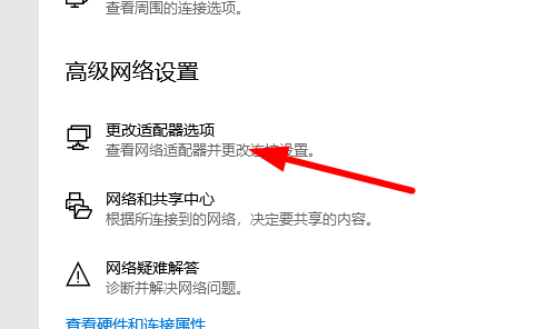

1、首先右击右下角电脑图标,选择“打开网络和internet”设置,
2、接着找到并点击“更改适配器选项”,

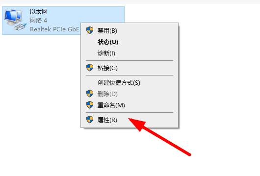

3、然后找到对应网络,右击并在下拉菜单中点击“属性”,

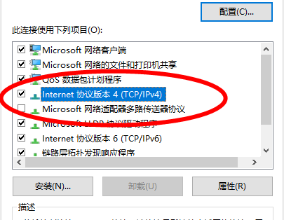

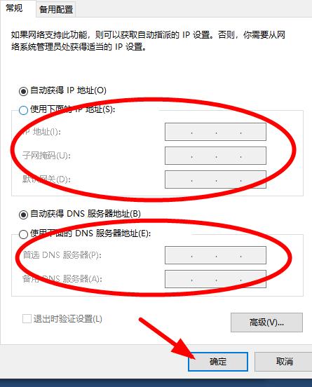

4、双击如图所示的“Internet 协议版本 4 (TCP/IPV4)”,
5、现在就可以手动进行配置,最后不要忘记点击“确定”。

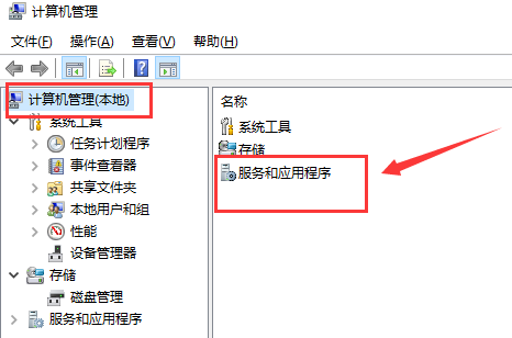

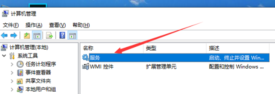

1、首先右击我的电脑或此电脑,选择管理,打开服务和应用程序。

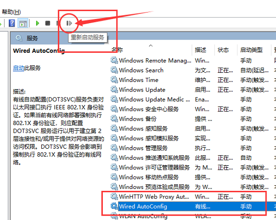

2、然后去点开服务。
3、之后找到Wired AutoConfig,再点击红色圆圈内的重新启动。
4、最后重启电脑,问题即可解决。
