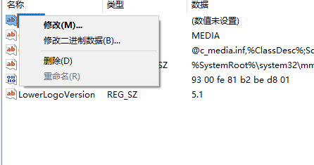

1、Win+R组合键(开始菜单-运行)输入regedit
2、进入注册表后依次点进HKEY_LOCAL_MACHINE\SYSTEM\CurrentControlSet\Control\Class\{4D36E96C-E325-11CE-BFC1-08002BE10318},在右边找到UpperFilters,右键点击删除,退出注册表

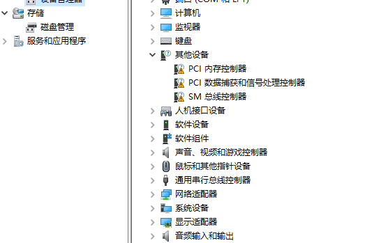

3、进入设备管理器,点开“声音”项,把带有感叹号的声音设备都卸载且删除驱动

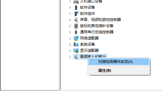

4、点击左上角的“操作”,选择“扫描检测硬件改动”,再刷新一下
