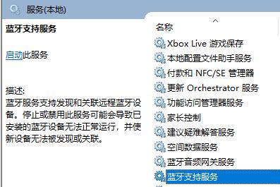

2、首先按下键盘上的“Win+R”打开运行窗口输入“services.msc”并打开。

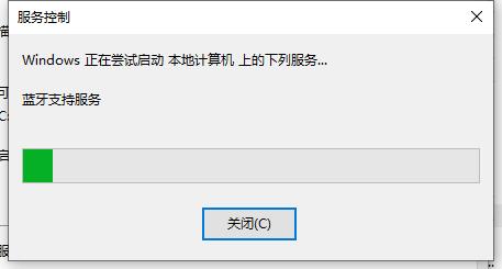

3、进入到服务界面后,我们向下查找,找到“蓝牙支持服务”。
4、双击打开“蓝牙支持服务”,服务状态为已停止,点击“启动”就行了。
5、正在启动中,启动完成就行了。
