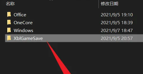

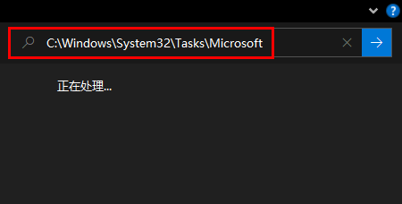

方法一:
1、首先打开桌面的此电脑。
2、然后进入路径:C:\Windows\System32\Tasks\Microsoft。
3、在文件夹中找到“XblGameSave”文件夹将其删除即可。

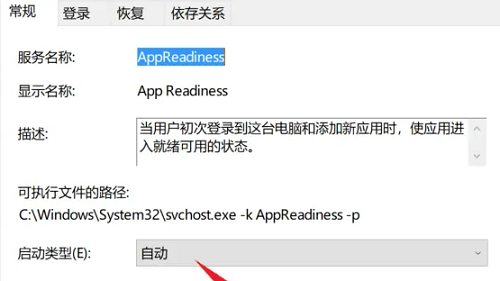

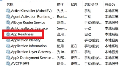

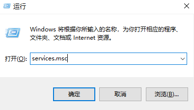

方法二:
1、按下快捷键“win+r”打开运行,输入“services.msc”。
2、之后去找到“app readiness”,并双击打开。
3、将该选项启动类型选择“自动”即可。
