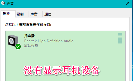

1、Windows10系统插入耳机不显示设备;

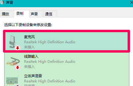

2、Windows10系统插入麦克风时显示未插入。
3、Windows10系统插入耳机不显示设备,插入麦克风显示未插入的怎么修理
Windows10系统插入耳机不显示设备的怎么修理

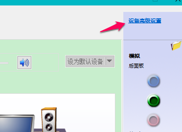

5、在打开的Realtek高清晰音频管理器窗口,我们点击右上角的【设备高级设置】;
6、在设备高级设置窗口,我们可以看到播放设备的默认选项为:在插入前面耳机设备时,使后面输出设备静音;
7、我们更改播放设备的选项为:使前部和后部输出设备同时播放两种不同的音频流,再点击:确定;

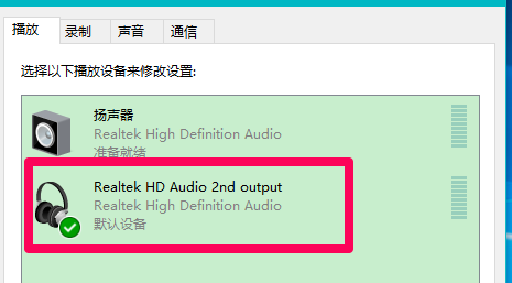

8、打开声音 - 播放窗口,可以看到,耳机已经显示在窗口中。
9、Windows10系统插入麦克风显示未插入的怎么修理
在Realtek高清晰音频管理器窗口,左键点击前面板的麦克风插口;

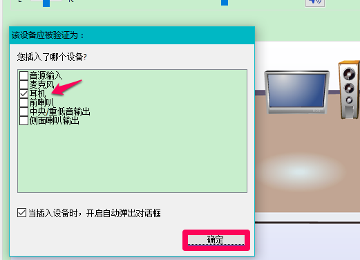

10、在弹出的该设备应将被验证为的对话框中,可以看到插入的设备为:耳机而不是麦克风;
11、我们点击麦克风,再点击:确定,在Realtek高清晰音频管理器窗口,已经可以看到显示了设备麦克风;
