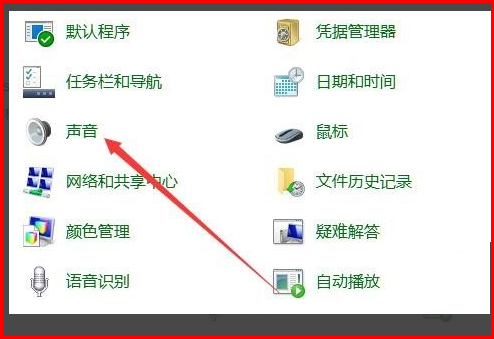

2、然后就是这时就会打开Windows10的控制面板窗口,注意的是点击窗口中的“声音”图标。

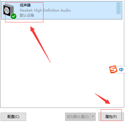

3、接着注意这时会打开Windows10的声音窗口,然后点击窗口的扬声器图标,这时候注意点击右下角的“属性”按钮。
