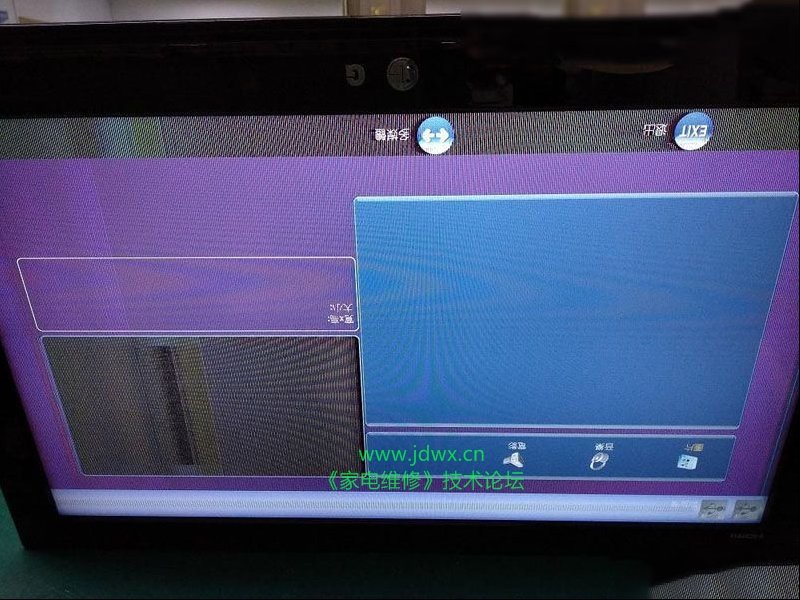

摘要: 收到同行送来的故障机壹台杂牌机,采用的是32寸LCD液晶电视,它采用的是LG高清120Hz屏,故障表现为画面异常,第一眼看到现象,就想着是排线接触不良造成。拆机,把屏线多次插拔,再把TCON与边板连接的FFC线拆下小刀轻刮 ...
    收到同行送来的故障机壹台杂牌机,采用的是32寸LCD液晶电视,它采用的是LG高清120Hz屏,故障表现为画面异常,第一眼看到现象,就想着是排线接触不良造成。拆机,把屏线多次插拔,再把TCON与边板连接的FFC线拆下小刀轻刮重新装上去,重新试机。好了。想着装上去老化一下,想想还是再多试几次。试到第三次,又出现了一样的画面异常现象。后面再多开几次,每一次都出现。
        静下来想一下,前面我请假时他已经给以前售后的一位同事看过了,如果原因是接触不良的话,应该已经解决。会不会是倍频板的问题?更换了几片倍频板,还是画面异常。
        测量一下倍频板出来的LVDS信号,发现有一对的差分信号的值超过了500mV,不大正常。检查排阻阻值没有问题。刚才已经更换过倍频板,不应该是倍频板有问题,A/D板上DDR直接到主芯片,没有排阻,难道DDR虚焊不良?现象又不像。心想,还是从简单起,补焊一下倍频板上LVDS电阻。再开机试,正常了。再量一下值,正常了。
          再多次开关机,断电再上电开关机,都正常。老化几个钟头再试,也是每次正常。到此,问题解决。应该就是倍频板上LVDS电阻有虚焊。回来想为什么换了倍频板还不好,软件不配肯定是的,第二可能是当时没仔细看,软件不配的这个异常现象跟问题现象应该是有所不同的。
