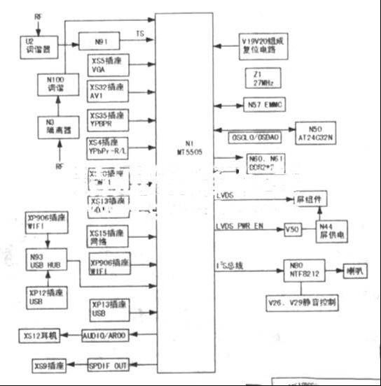

    前言:海信液晶280X3D/28OJ3D机芯采用MT5505芯片,此机芯是2013年出的智能产品,采用智能安卓操作系统,所有产品的应用仅在电视机的“应用商店”下载安装,不支持后缀为*.APK文件安装,代表产品有海信LED32K280X3D、海信LED39K280X3D、海信LED42K280X3D、海信LED46K280X3D、海信LED32K280J3D、海信LED39K280J3D、海信LED42K280J3D、海信LED46K280J3D、海信LED32EC330J3D、海信LED39EC330J3D、海信LED42EC330J3D、海信LED32EC350JD、海信LED39EC350JD、海信LED42EC350JD。这些电视产品智能特色表现在:智能空间、体感游戏、多屏互动、应用商店。接收端子有RF、AV、VGA、HDMI和RJ45网口。
  下图1是LED46K280X3D(主板编号为RSAG2.908.5277板)
  主板实物图解,其整机信号处理流程见下图2所示。

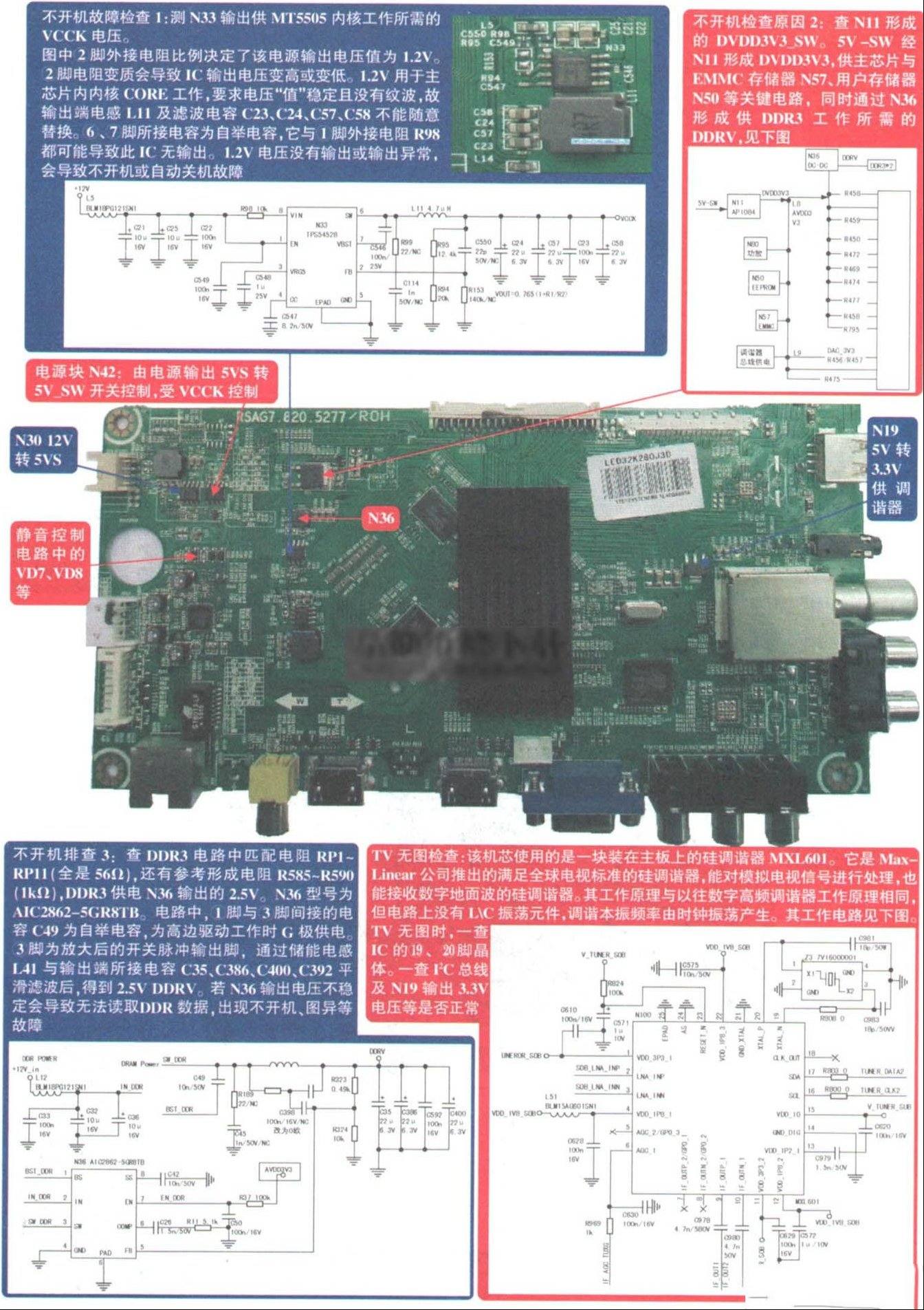

  该机典型故障图解如下图3所示。
